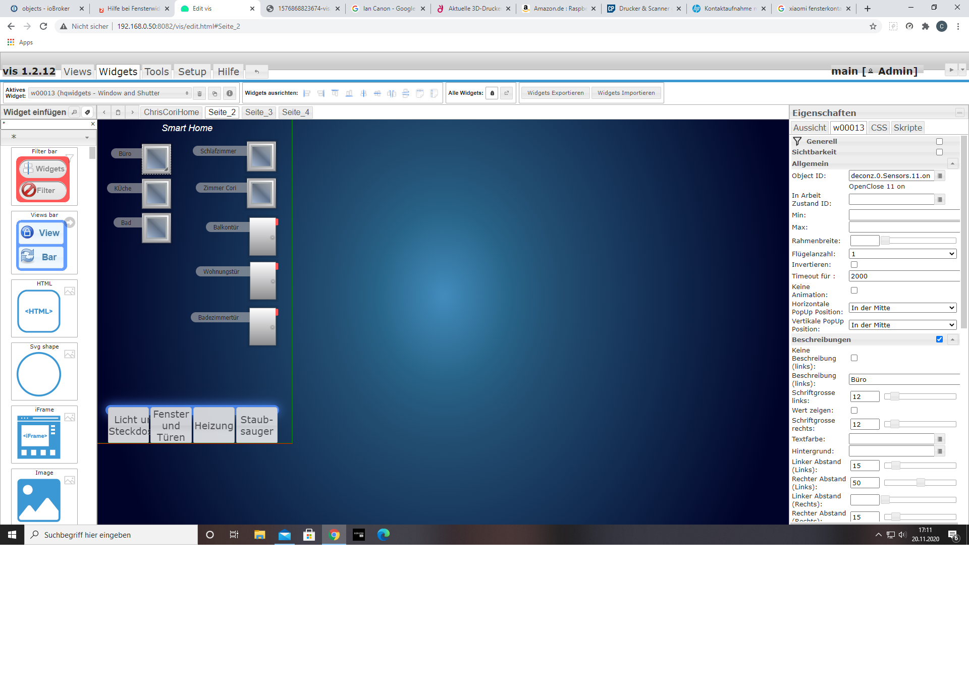

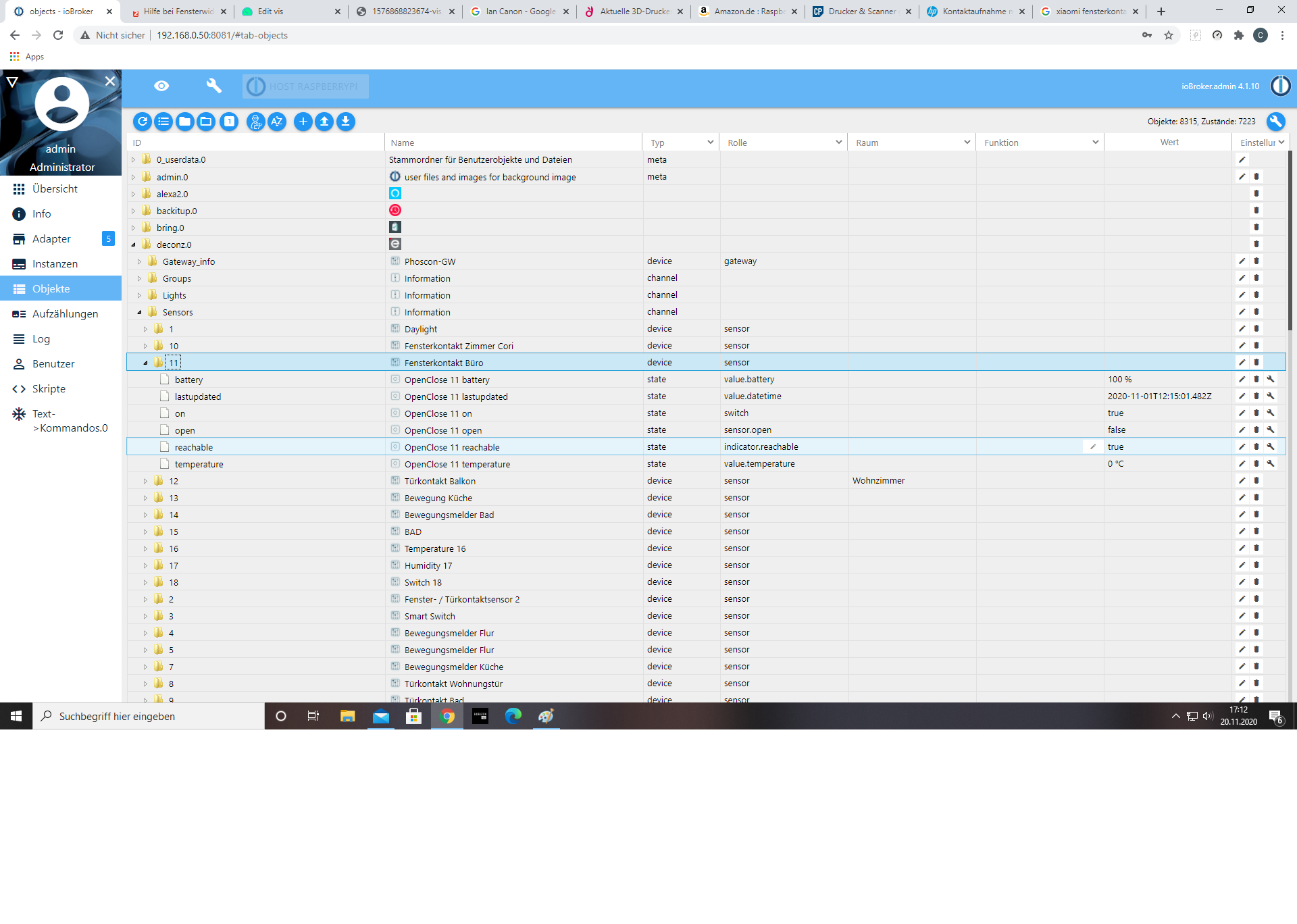

    @Homoran Sorry, bin noch Anfänger, wo finde ich die den?Fenster2.png Fenster1.png
    @lustig29 sagte in Hilfe bei Fensterwidget:
    ganz rechts von false
    im Widget ist aber ein deconz-Datenpunkt on ausgewählt

      @Homoran ```
      code_text
        "type": "state",
        "common": {
          "name": "OpenClose 11 open",
          "type": "boolean",
          "role": "sensor.open",
          "read": true,
          "write": false
        "native": {},
        "from": "system.adapter.deconz.0",
        "user": "system.user.admin",
        "ts": 1592671992239,
        "_id": "deconz.0.Sensors.11.open",
        "acl": {
          "object": 1638,
          "state": 1638

        @lustig29 Danke!
        bleibt nur noch die frage wie er schaltet. true = open?
        dann bitte erst einmal den richtigen state open nehmen.
        wenn es dann noch immer nicht klappt (nicht im Editor, sondern in der Runtime!!) dann mal false bei min und true bei max eingeben

                @lustig29
                BLÖDSINN!!!
                diese Object-ID bezieht sich auf den Rollladen!!
                Der Fenstersensor wird viel weiter unten unter Flügel eingetragen

                  #26
                  @Homoran
                  Sauber, und schon geht es. Besten Dank
