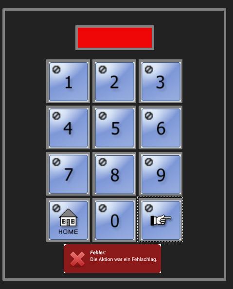

          ich glaube dashier ist gemeint:
          mit dem Script:

                                Hallo Jens.Maus,
                                Das PIN - View besteht aus vielen kleinen vorhandenen Widget, welche in Vis vorhanden sind.
                                Das zugehörige Script hatte ich schon mal gepostet.
                                Es war mal der Ansatz für eine kleine Alarmanlage, wo ich aber mangels Zeit bisher noch nicht groß weiter gemacht habe.
                                Wenn sich jemand mit JavaScript auskennt, darf er es gern nehmen und entsprechend weiter ausbauen bzw. verwenden .
                                Mir fehlt derzeit wie gesagt absolut die Zeit dafür .
                                Im Grunde genommen schickt jedes Widget einen Wert an das Script .
                                Bei Taste '1' wird halt die Ziffer 1 gesendet usw.
                                Im Script wird das ganze dann bewertet.
                                Reihenfolge der Eingabe, Laenge der Eingabe bevor man 'ok' drückt usw.
                                Daraus ein eigenständiges Widget zu machen wäre sicherlich für viele ne super Sache , aber da bin ich leider viel zu viel Laie bzw. noch viel zu weit in den Anfaengen.
