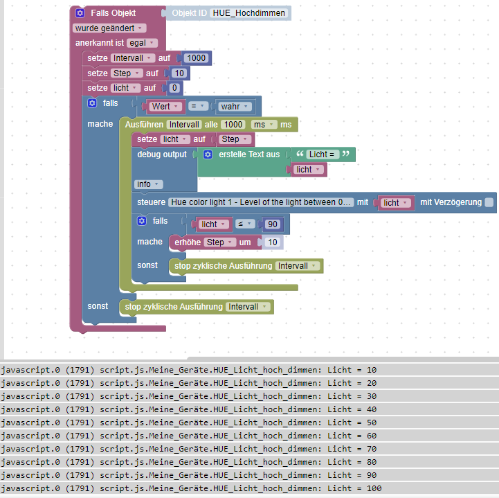

                                @Asgothian Ich habe das Script noch etwas korrigiert, da ich jetzt zwei Scripte habe - eines zum Hoch- das andere zum Runterdimmen.

                                  @werner2000x In dem Script ist noch ein "Fehler" enthalten:
                                  Du setzt im Trigger die Variable "Intervall" auf 1000. In der Folge nutzt du die Variable um die Adresse deines Intervalls zu Speicher damit du dieses beenden kannst.
                                  In diesem Fall musst du auf das Setzen des Intervalls am Anfang verzichten - ansonsten beendet sich das Intervall NICHT wenn du in den "sonst" Zweig fällst.
                                  Ich hatte in meinem. Beispiel die Variable absichtlich "TimeoutIntervall" genannt, und dann diese im Intervall an Stelle der 1000 eingetragen, damit die Geschwindigkeit mit der gedimmt wird eingestellt werden kann.
                                  A.

                                    @Asgothian Danke :-) Ich hatte das Kommando aus deinem Vorschlag übernommen und jetzt herausgenommen. Klappt auch, aber ich bemerke keinen Unterschied.

                                      @werner2000x Und hier das gleiche mit herunterdimmen:

                                          @jensven Oben im Script wird wertabhängig gesteuert, d.h. es wird der gesamte Bereich von 0% bis 100% bzw. umgekehrt durchlaufen mit einer Schrittweite von 10%. Die Schrittweite kann variiert werden und damit die Länge der Durchlaufzeit. Bei dir ist die Schrittweite 1 und du benutzt zwei Schleifen statt einer Schleife. Die Zeit ist durch die Schleife(n) vorgegeben. Es werden nicht unbedingt alle Werte durchlaufen.
