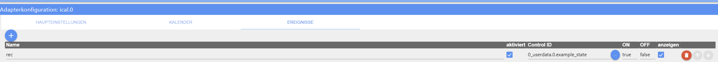

    vielleicht kann mir einer von euch Helfen und mir sagen was ich falsch mache:

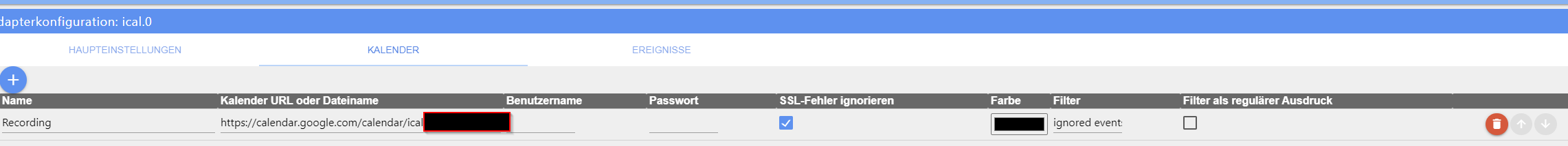

    Verwendet wird Ical 1.7.4 und ein Google Kalendar.
    Was bis dato funktioniert: Einlesen von Kalender einträgen
    Was leider nicht geht: Ein Event ausführen wenn der Termin erreicht wird. Zum testen habe ich das Objekt 0_userdata.0.example_state verwendet bzw. wollte es schalten. (true/ false)
    Leider funktioniert genau das nicht und ich weiß nicht was ich falsch gemacht habe. Daher hier ein paar Screenshots:

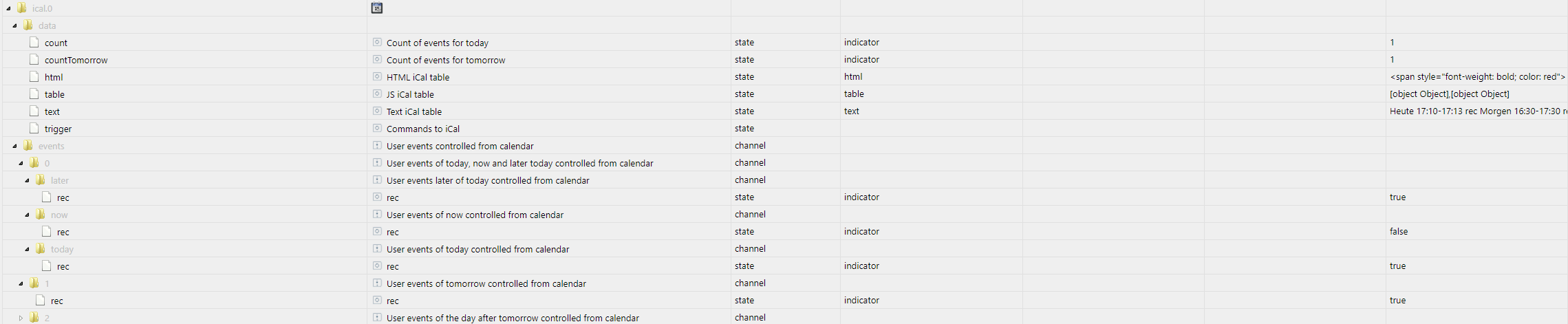

    Das einlesen der Kalendareinträge funktioniert:
    Nur wird leider einfach nichts ausgelöst, das Logging (Debug) sagt leider auch nichts "merkwürdiges":
    Bzw. in der Zeit wo es losgehen sollte findet keine Action <> Logging statt.
    Was mach ich falsch? Ich freue mich auf eure Hilfe :)
    Danke.

      leider keine Rückmeldung erhalten, bin nun der Meinung, dass ich diesen Vorgang nur über die Überwachung der Ical Event eintrage realisieren kann. Ist zwar kein Problem, muss dann halt öfters mal upgedated / "gechecked" werden. Mit 30 Minuten ist mir das zu wenig, mal gucken wann Google ein Problem bekommt mit den abfragen bzw. die Abfragen zum Kalender blockiert. Mich würde immer noch interessieren was es mit der Control ID auf sich hat. Mit anderen Worten was macht man damit?
