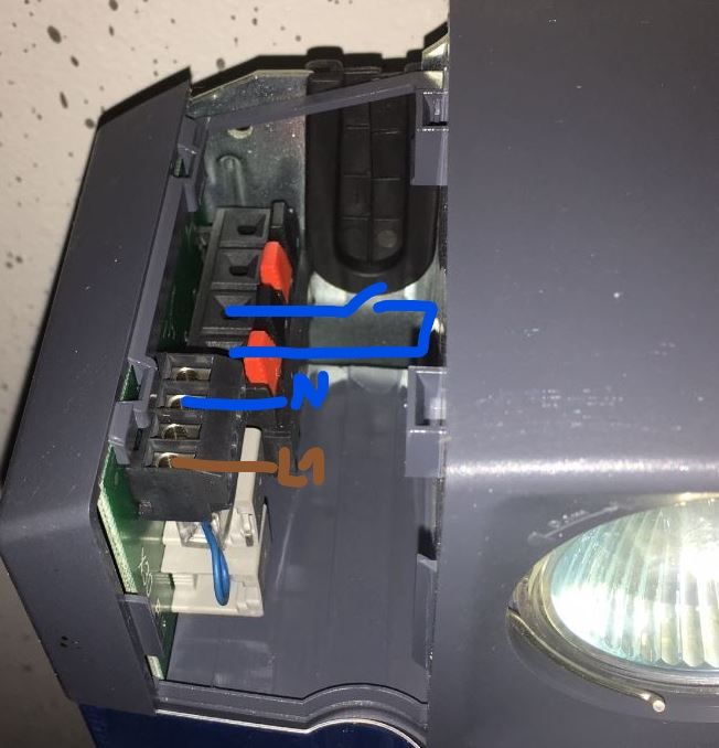

                                        Hi, wie weit bist du gekommen?
                                        Ein Kumpel hat mir gestern gezeigt wie toll der Meross Schalter bei seinem Hörmann Torantrieb funktioniert.
                                        Ich habe mir direkt mal einen bestellt, nur schon wegen der Meldung das ich das Garagentor noch offen stehen habe will ich es mal testen..
                                        Habe aber zwei Tore, gerade mal unter die Abdeckung geschaut, da gibt es auch noch Telefonbuchsen..
                                        Da steht auch was von Bus..
                                        Habe den SupraMaticE2
                                        Sind die evtl. kombinierbar?
                                        Mein Kumpel besorgt mir noch Bilder wie er den Meross Schalter angeklemmt hat, er ist mal super zufrieden.
                                        Da ich schon Meross Steckdosen habe, ist der Adapter eh im Broker..

                                          @Tobi68 Hast du in der Garage irgendwo einen Taster um das Tor zu schließen?
                                          Wenn ja dann einfach dazu parallel schalten. Bei mir läuft es gut.
                                          Gruß Hans-Dieter
