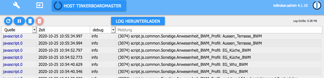

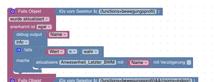

    Ich logge die Bewegungsaktivitäten im Haus. Dabei fällt mir auf, daß der ID's vom Selektor immer doppelt auslöst. Die Werte werden auch in eine DB geschrieben - da erscheinen sie auch doppelt. Hat jemand ein ähnliches Problem? Wo kann ich da den Fehler suchen?
    Die Werte werden wie folgt gelogged ->
    Im Log erscheint es wie folgt - eigentlich dürfte die Bewegung ja nur einmal auftauchen (trotz Aktualisierung).
    Liegt es eher am DECONZ / Phoscon Adapter oder am Javascript? Es sind Xiaomi Bewegungsmelder die über Phoscon angebunden sind.

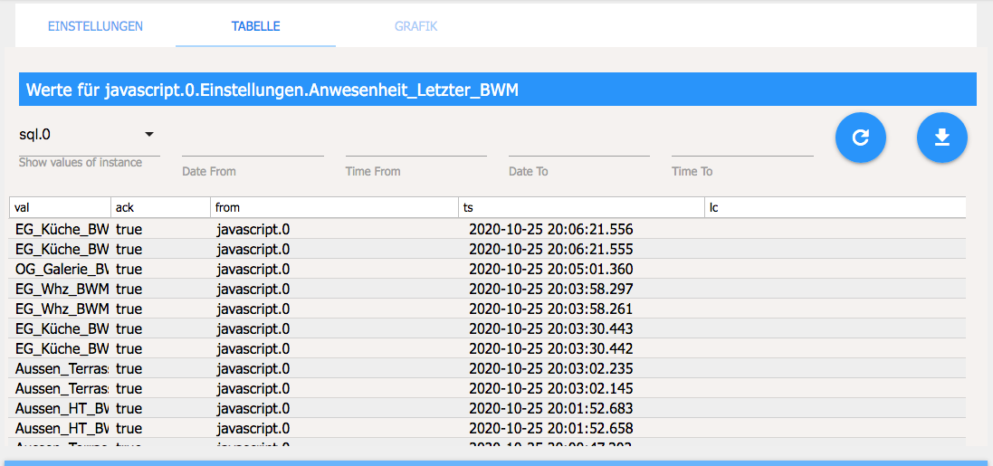

        L Offline
        L Offline
        LJSven
        @MCU Das sind die Werte die angezeigt werden!
        • L LJSven
          M Online
          M Online
          MCU
          @LJSven Nachdem Log löst der Bewegungsmelder zweimal nacheinander aus. Ich sehe gerade du hast admin 4.1.10 (beta? 4.0.10 stable?) und javascript?
          Das ist der Datenpunkt Anwesentheit_Letzter_BMW! Wie sieht es denn an den anderen Orig-Datenpunkten EG_Küche_BWM, usw aus? Wie sieht das Script zur Bestimmung von Anwesentheit_Letzter_BMW aus?
          Mit Xiaomi gab es schon mal so ein Problem! Ich glaube er hatte seine Xiaomi BWM neuangelernt?
          OG-Galerie hat nur 1x ausgelöst, ist der neuer oder wo liegt der Unterschied zu den anderen? Später angelegt?
          Welcher deconz (Version) ist installiert?
          L 1 Antwort Letzte Antwort
