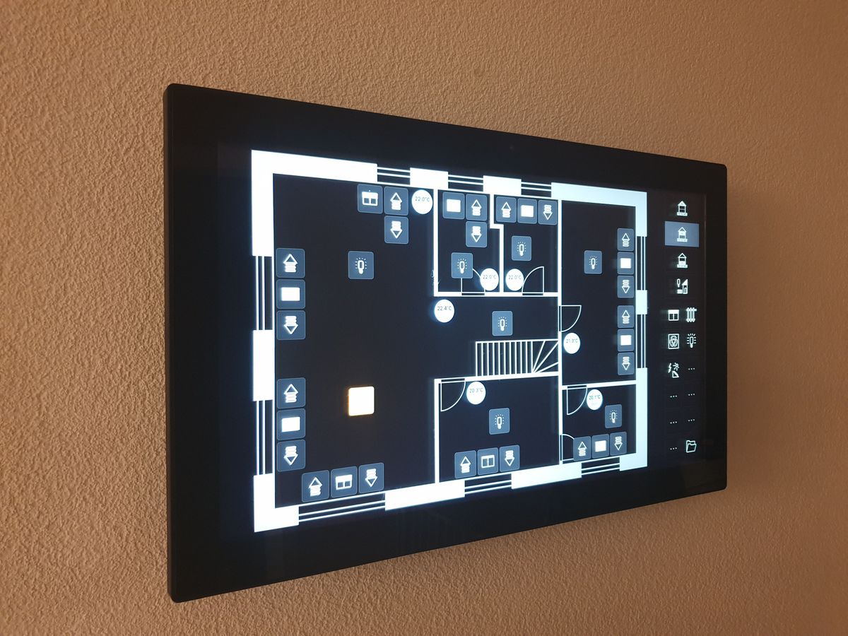

          @eMd sagte in Eigene Visualisierung:
          Kann man deine VIS irgendwo sehen?
          Meinst du Source Code oder wie sie aussieht?
          Den Code kann ich dir nicht komplett zeigen, aber die relevanten Klassen kann ich sonst am Montag mal zusammensuchen.
          Hier ein (grauenvoll schlechtes) Bild eines Stockwerkes:

            @UncleSam
            Ja genau so wollte ich das mal sehen, danke!
