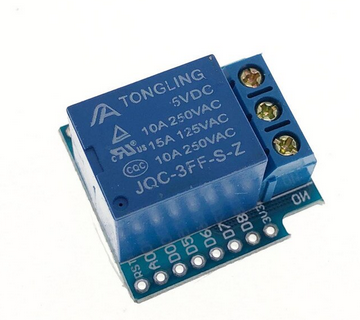

          Hi
          habe den Aufbau mit DS18B20 und einem Shelly Plug nun im Betrieb. Funktioniert fast sehr gut. Leider scheint der Einschaltstrom des Kompressors in bestimmten Situationen recht hoch zu sein und den Shelly Plug "abzuschießen". Die integrierte Schutzfunktion schlägt ab einer Einstellung von 1000W bei dem 90W Motor nicht mehr an, aber der Shelly hängt sich trotzdem noch auf. Versuche gerade ob das Maximum (3500W) hier einen stabilen Betrieb bringt.
          Möchte demnächst aber den Shelly wieder entfernen und ein D1 Mini mit Relays verbauen. Jetzt komme ich nur Zweifel, dass diese Relais das überhaupt oder länger mitmachen:
          Wie schätzt Ihr das ein? Gibt es Empfehlung für "bessere" Relays?

            @Pete0815 sagte in Thermostat im Gefrierschrank ersetzen DS18B20?:
            Ich habe bei mir über 130 solcher Chinesen-Relais im Einsatz. Mehrheitlich schalten sie kleine Ströme, an einigen hängen aber auch grössere Verbraucher (aber keine Kühlaggregate). Einige der Relais kleben allerdings bei höheren Strömen (hatte 2x PoE Injector und ein 21.5" Tablet dran). Schau mal, wie der Gefrierschrank selber schaltet. Der hat doch sicher auch ein Relais, vielleicht könntest du dieses wiederverwenden und nur den Spulenstrom schalten.

              Ein ehemaliger Benutzer
              @UncleSam said in Thermostat im Gefrierschrank ersetzen DS18B20?:
              Thx, das eine guter Hinweis. Dachte das Thermostat schaltet direkt die volle Last des Kompressors. Mal auf die Suche gehen ob da ein Relays dazwischen ist.
              Oh, falls da ein Relais zwischen ist, wird es auch schwierig mit einem China-Relais + "Stromzange" an der Einbaustelle des Thermostats die Stromaufnahme zu messen :(

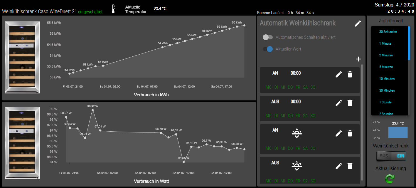

                    sigi234
                    @Pete0815
                    Ich habe einen Hue Bewegungsmelder im Weinschrank. 😀
