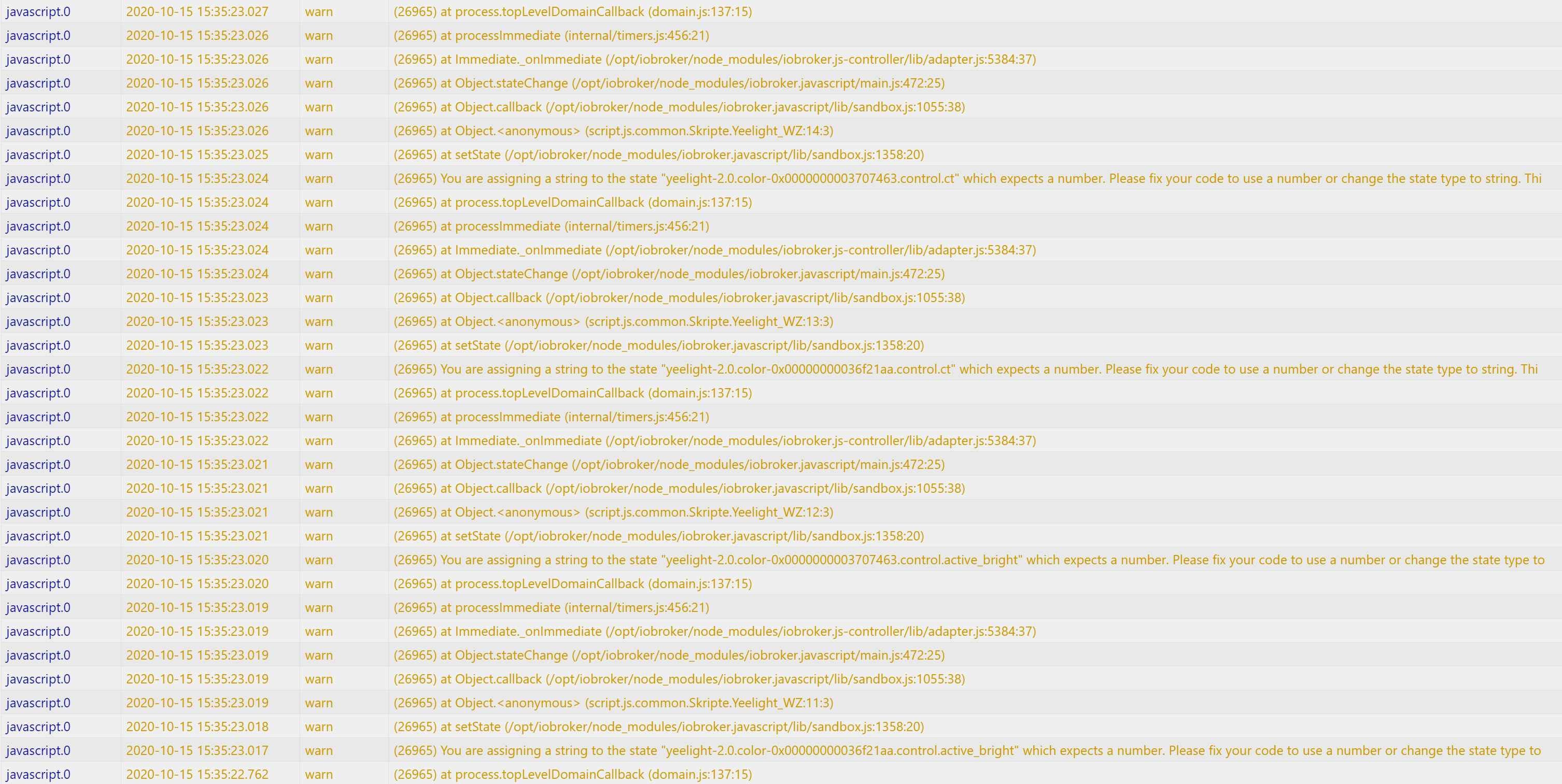

    Liebe Community,
    da in meiner Wohnzimmerlampe 3xYeelight RGB Bulbs sind, würde ich gerne mit einem Skript alle Lampen gleichzeitig steuern können.
    Meine Idee war: Wenn ich Bulb1 ändere, werden passen sich Bulb2 und Bulb3 gleichzeitig an. Das Skript funktioniert soweit nur leider erhalte ich viele Warnmeldungen. Lässt sich das anders umsetzen?
    Mein Skript:Lampensteuerung.png
    Warnmeldungen:
    Danke für eure Unterstützung!

      @janhp
      Das Blockly erwartet Zahlenwerte/Nummern anstatt Worte/Buchstaben
