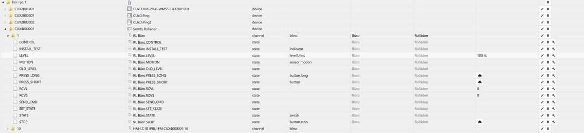

    Bei mir sind Funkrolladenmotoren von Somfy RTS verbaut.
    Diese habe ich erfolgreich mittels CUxD und einem V 1.67 CUL868 (CUL_V3) in die
    Homematic Zentrale (CCU3) einbinden können. Auch im ioBroker sind entsprechende
    Objekte für diese "Rollandensteuerung" angelegt die auch funktionieren.
    Da die Somfy Rolläden keine Rückmeldung haben, können diese nur einfach
    angesteuert werden. Das heist es geht nur Hoch / Runter und Stop auch wenn
    der Datenpunkt LEVEL für das Objekt aufgeführt ist kann ich trotzdem keine
    Zwischenpositionen anfahren.

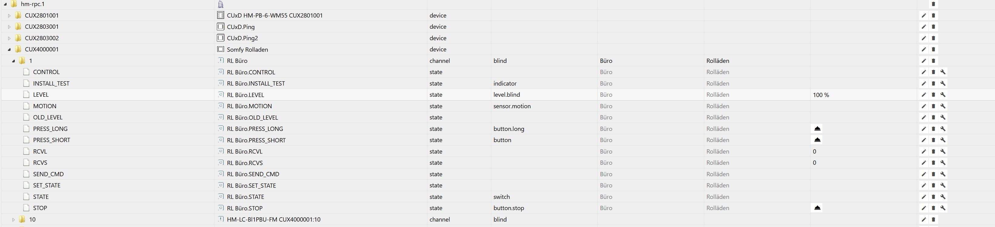

    Um doch Zwischenpositionen anfahren zu können habe ich mir zusätzliche Objekte
    angelegt, die Fahrzeiten der Rolläden ermittelt. Dazu ein Blockly gebaut, dass
    mir die übergebene Behanghöhe (%) in Zeit umrechnet und den Rolladen dann in
    die passende Richtung fährt und auch wieder stopt.
    Das funktioniert zu meiner vollsten Zufriedenheit.
