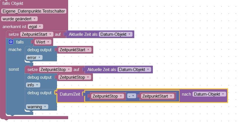

      Ich habe eine Klimaanlage im Einsatz. Jetzt würde ich gerne die Betriebsdauer ermitteln. Es kann sein dass die Klimaanlge heute zb gegen 23:00 angeht und erst morgen wieder gegen 06:00 ausgeht.
      Wie erstelle ich die Zeitberechnung im Blocklyscript.
      Ich habe da mal was mit einem Testschalter versucht, klappt aber nicht.
      Das Log berechnet mir 0
      22:20:42.927	error	javascript.0 (21060) script.js.common.Test.Zeitberechnung: 1602706842927
      22:22:06.698	info	javascript.0 (21060) script.js.common.Test.Zeitberechnung: 1602706926698
      22:22:06.698	warn	javascript.0 (21060) script.js.common.Test.Zeitberechnung: 0
      was muss ich ändern damit das klappt?

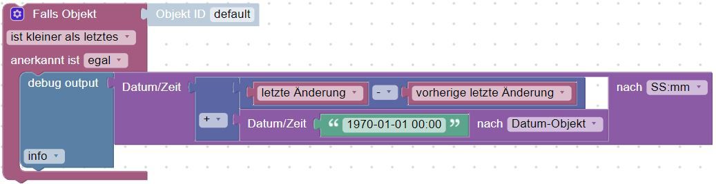

        Nur beim Ausschalten triggern und die Zeiten der Wertänderung des Trigger-Datenpunktes verwenden. Dabei beachten, dass die Zeit-Formatierung die Zeitzone berücksichtigt:
        A 2 Replies Last reply Reply Quote 0

          Du musst die Variablen in Zahlen konvertieren. "Aktuelle Zeit als Datums-Objekt" ist ein String!

            Nein, das sind die ms seit 1.1.1970 00:00 Uhr UTC.

                Was ist nun der Unterschied zu ?
                ZEIT_2 - ZEIT_1

                  @paul53 Ich habe nur das Beispiel von @albi_63 nachgestellt und er bekam immer 0 als Ergebnis, weil er die String-Werte subtrahiert hat. Mein Ergebnis ist 83771 (ms), nachdem ich es in eine Zahl gewandelt habe!
                    Nein, er bekam 0, weil er "ZeitpunktStart" bei jedem Trigger gesetzt hat.

                      @paul53 Ist doch nicht das Problem. ZeitpunktStart wird bei true gesetzt, ZeitpunktStop bei false.
                      Korrektur. Hast recht.
                        So sollte es sein, wird aber leider auch bei false gesetzt.
