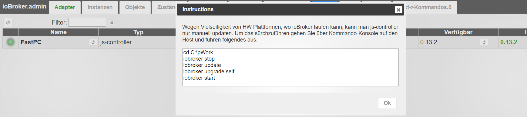

              In der neuen Version von js-controller+admin wird folgendes angezeigt:
                dtp
                Kommt nur leider etwas spät, Bluefox. Hatte auch das von Rainer geschilderte Problem.
                Vielen Dank für die Anleitung, Rainer. Nun läuft's wieder.
                Gruß,
                Thorsten
                • HomoranH Nicht stören
                  @Bluefox:
                  In der neuen Version von js-controller+admin wird folgendes angezeigt: `
                  Ist zwar für Windows, aber genau das funktionierte eben auf dem NUC nicht!
