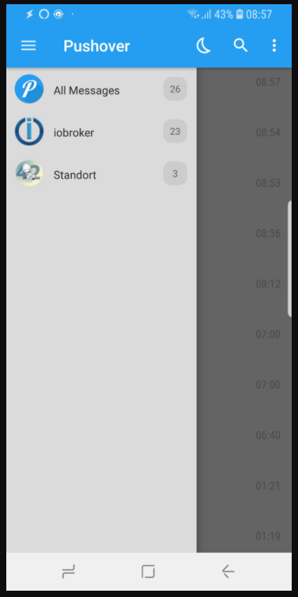

    aktuell landen alle Nachrichten in der Pushover-App im Reiter "ioBroker".
    Ich würde die Nachrichten gerne mehr sortieren.
    z.B. so
    Ist das mit Blockly irgendwie möglich?

      du kannst einen neuen api key für eine neue applikation erstellen und dann eine iobroker-instanz dafür einrichten

        @liv-in-sky
        super! Danke
