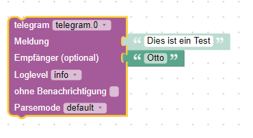

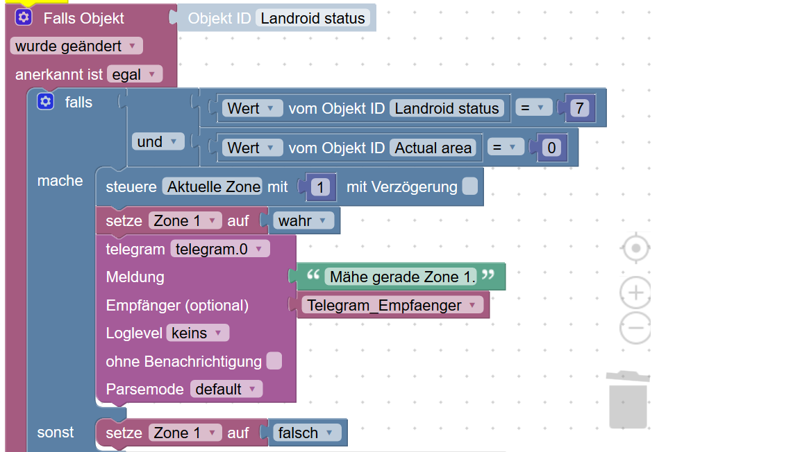

    Ich habe das Problem, dass mir Telegram die Meldung in folgenden Script immer dreimal sendet. Wo liegt hier das Problem?
    Viele Grüße
    Semmy
    • S Semmy
      Hallo
      Viele Grüße
      Semmy

      @Semmy Welche Einheit setzt denn den Landroid status? Wird der evtl. schnell nacheinander geändert? Mal Änderung vom dem Wert mit ausgeben lassen.
      S 1 Antwort Letzte Antwort

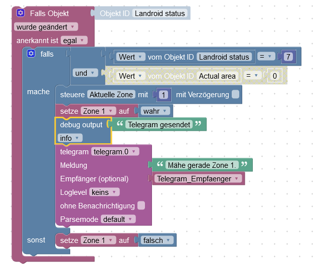

            @Semmy Was steht denn in der Variablen Telegram_Empfänger? Steht da ein User mehrfach drin oder eine Gruppe? Schalte mal den Loglevel ein. Und setze ein debug vor die Telegram-Meldung, damit man erkennen kann woher es kommen kann. Oder trage mal nur einen Namen ein als Text!

              @MCU Ich habe mal die Blöcke deaktiviert, in denen die Telegrammeldungen erzeugt werden, aber trotzdem bekomme ich noch Meldungen im Telegram. Da stimmt doch gar nichts mehr.
              • S Semmy

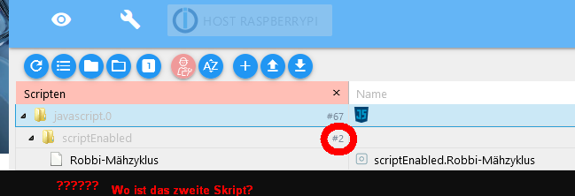

                @Semmy Such doch mal in den Javascripten nach Mähe gerade Zone
                Vielleicht läuft irgendwo eins parallel?
                Sonst Telegram-Instanz neugestartet?
                System neugestartet?
                Mehr fällt mir dazu dann auch nicht ein.

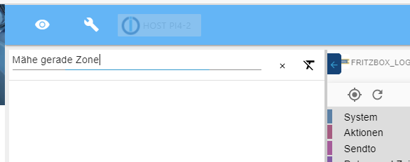

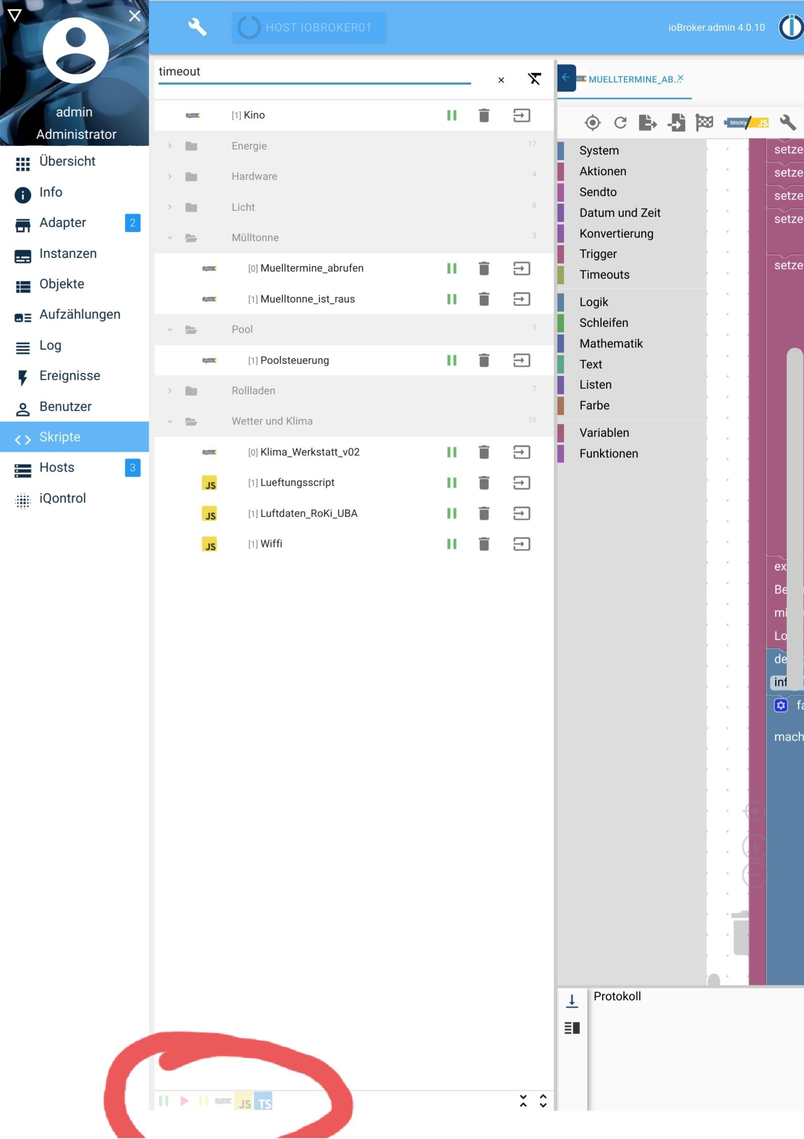

                  @MCU Hallo. Wie funktioniert die Suche genau. Da wird bei mir überhaupt nichts angezeigt, egal was ich suche.
                  • S Semmy
                    M Online
                    M Online
                    MCU
                    @Semmy Auf das Suchsymbol klicken und dann den Suchbegriff eingeben
                    • M MCU
                      Semmy
                      @MCU Wo erscheinen dann die Suchergebnisse? Es wird nichts gefunden.
                      • S Semmy
                        M Online
                        M Online
                        MCU
                        @Semmy Funktioniert bei mir auch nicht mehr. Hat es aber mal! Naja.

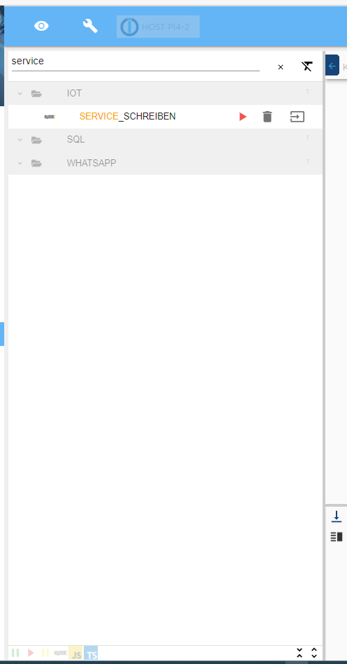

                          @MCU
                          @Semmy
                          Also die Suche funktioniert bei mir immer noch.
                          einfach einen Code der in einem Skript vorkommt in die Suche eingeben, und alle Skripte mit dem Vorkommen werden in der Skriptexplorer aufgelistet. alle anderen ausgeblendet.
                            @MCU
                            @Semmy

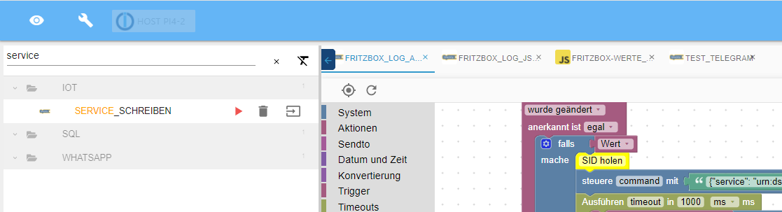

                              @MCU klappt doch, auch wenn der Begriff jetzt im Namen ist, und due anderen Vorkommen i Ordnern versteckt sind.

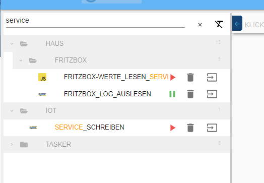

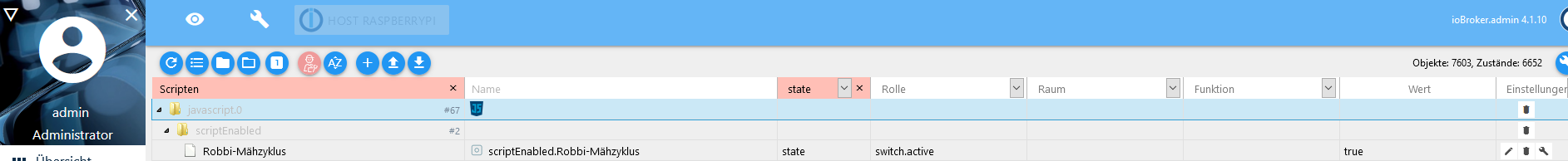

                                @Homoran Eigentlich sollte es doch auch das FRITZBOX_LOG.. - Script zeigen?
                                • M MCU
                                  @MCU da bin ich überfragt.
                                  Das ist doch schon offen. mach mal zu und filter neu
                                  S M 2 Antworten Letzte Antwort

                                    @Homoran Funktioniert nicht bei mir.

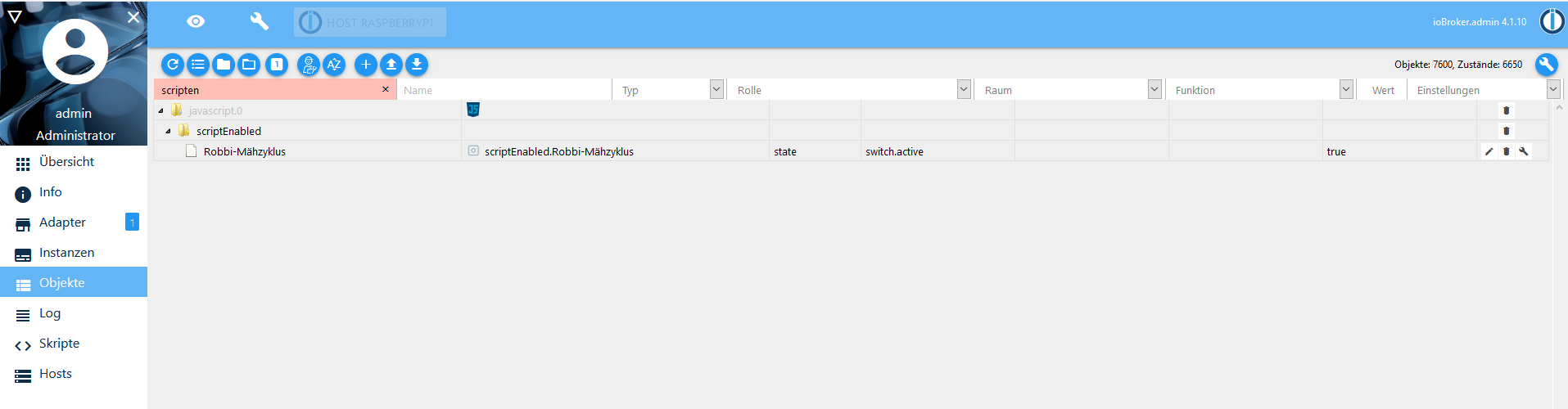

                                      @Homoran
                                      • M MCU
                                        @Homoran
                                        @MCU bei mir schon!
                                        oder hast du da unten noch filter aktiv?
                                        M S 2 Antworten Letzte Antwort

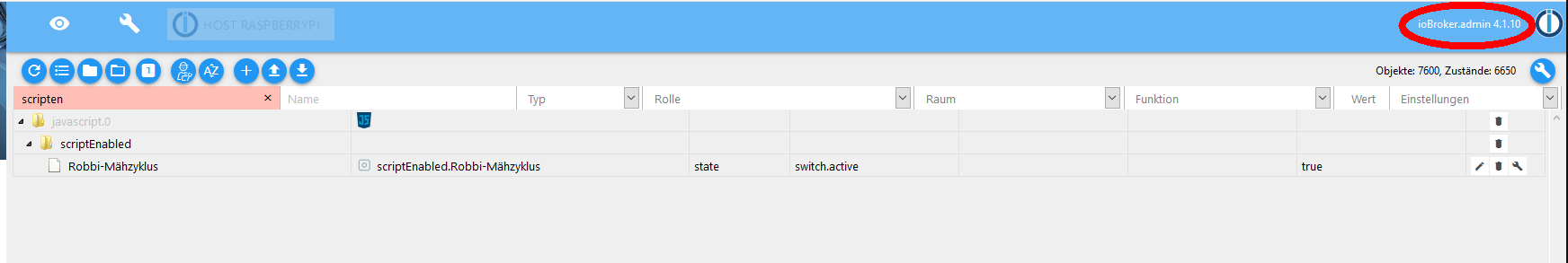

                                          M Online
                                          M Online
                                          MCU
                                          @Homoran javascript 4.9.0
