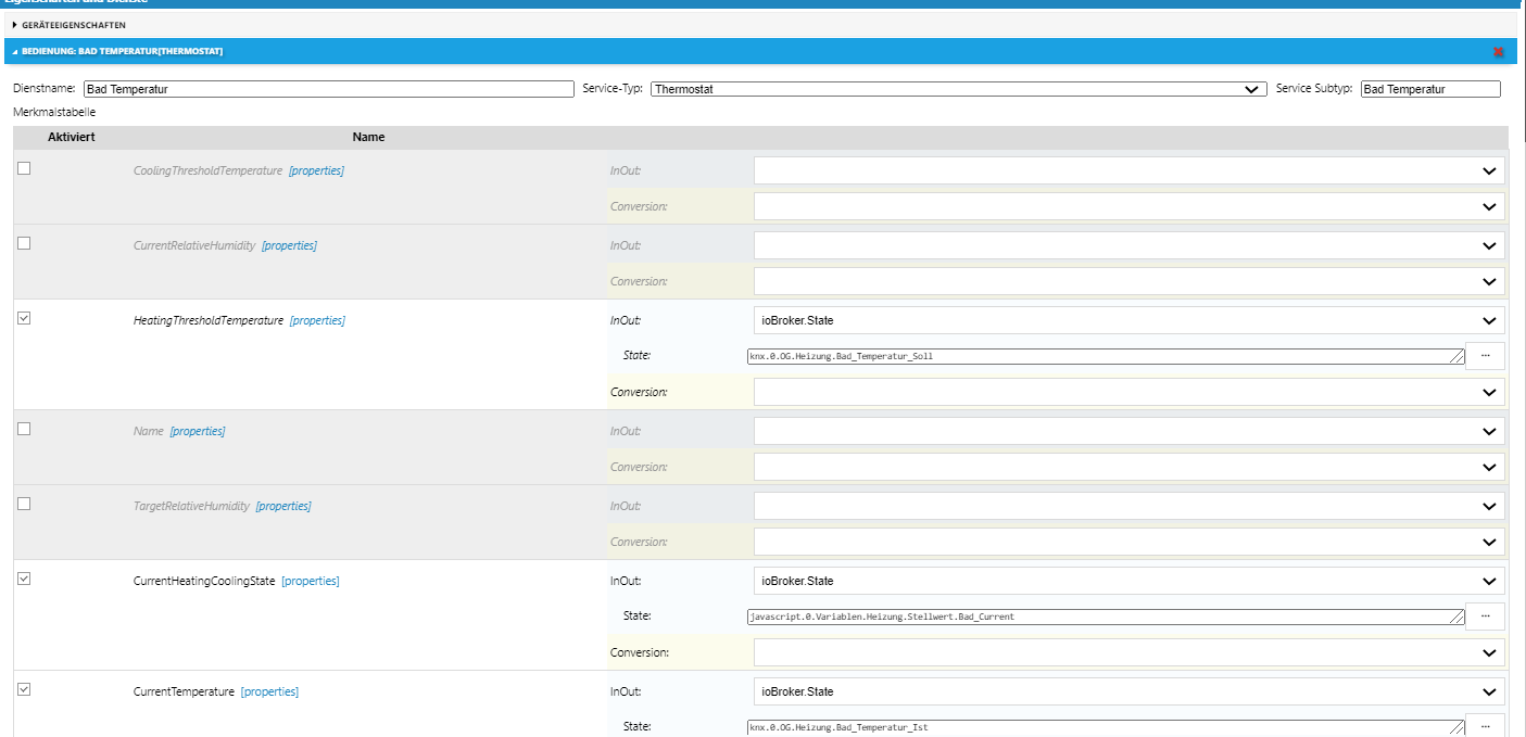

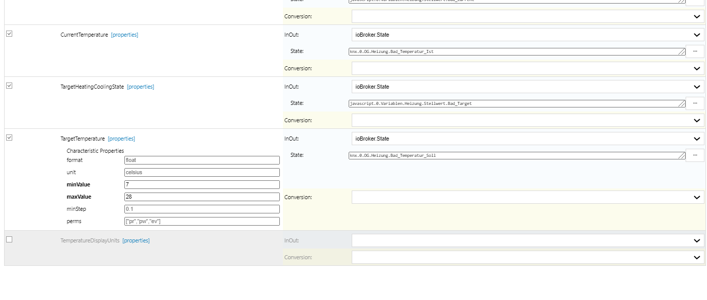

    ich habe nun nach langer Zeit einen Weg gefunden meine KNX Stellantriebe in YAHKA einzubinden und möchte meinen Weg mit euch teilen:
    Hier die YAHKA Verknüpfungen:
    Für die Betriebsartenumschaltung habe ich dann noch dieses Skript gemacht:
    Funktioniert perfekt!
