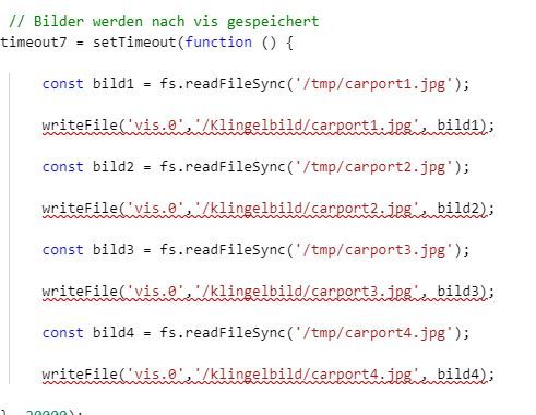

            michihorn
            @Glasfaser Hallo vielen Dank habs gleich mal ausprobiert, im Script sehe ich erstmal folgendes:
            Offenbar kann mein Java kein writefile, hast du eine Idee?
            • M michihorn

                              AlCalzoneA Offline
                              AlCalzoneA Offline
                              AlCalzone
                              @Glasfaser @michihorn
                              exec ist asynchron, d.h. der Code darunter geht weiter, bevor der Befehl abgeschlossen ist. Alles was nach dem exec passieren soll, muss in den Callback:
                              var fs = require("fs");
                              exec(
                                "wget --output-document /tmp/Vorne.jpg 'http://192.168.178.xxx:88/cgi-bin/CGIProxy.fcgi?cmd=snapPicture2&usr=hxxx&pwd=roadxxxxx'",
                                (error, stdout, stderr) => {
                                  if (!error) {
                                    const picture = fs.readFileSync("/tmp/Vorne.jpg");
                                    writeFile("vis.0", "/klingelbild/VorneTest.jpg", picture);
                              Da eh etwas runtergeladen werden soll, kann man den httprequest auch direkt selbst machen, ohne Umweg übers Dateisystem (ungetestet, sollte aber gehen):
                              request(
                                  url: "http://192.168.178.xxx:88/cgi-bin/CGIProxy.fcgi?cmd=snapPicture2&usr=hxxx&pwd=roadxxxxx",
                                  encoding: null,
                                (error, response, body) => {
                                  if (!error && body) {
                                    writeFile("vis.0", "/klingelbild/VorneTest.jpg", body);
                              M GlasfaserG 2 Antworten Letzte Antwort
