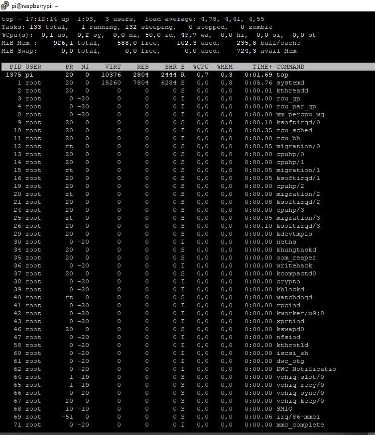

    @Homoran said in Probleme mit RaspberryPi 3B:
    iobroker list instances
    hier mal ein Screenshot von top
    top raspi.JPG image url)
    wrote on last edited by
    @JürgenBritzl sagte:
    Ist ioBroker gestoppt ?
    J 1 Reply Last reply
      JürgenBritzl
      @paul53 nicht von mir, zumindest nicht bewusst
      Schöne Grüße
      Jürgen
      paul53P 1 Reply Last reply

              HomoranH Do not disturb
              @JürgenBritzl sagte in Probleme mit RaspberryPi 3B:
              bitte als Text in Code-Tags
              Dein Raspi keucht - "Load Average >4"
              Und das obwohl die CPU nichts zu tun hat
              Also sehr viele I/O Vorgänge.
              Was läuft denn da noch drauf?

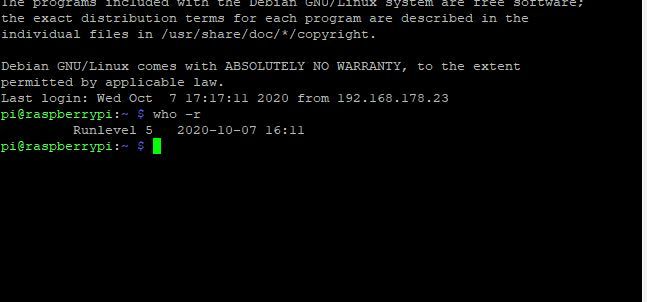

                          JürgenBritzl
                          @Thomas-Braun said in Probleme mit RaspberryPi 3B:
                          @JürgenBritzl
                          Vermutlich rennt da auch der übliche Overhead vom RunLevel5 mit.
                          who -r
                          zeigt uns das.
                          hier das Ergebniss!
                          Schöne Grüße
                          Jürgen
                          • J JürgenBritzl
                            @JürgenBritzl
                            who -r
                            zeigt uns das.
                            hier das Ergebniss!
                            @JürgenBritzl
                            Bitte keine Screenshots.
                            Konsolenausgaben als Text in sog. CodeTags wie oben von Homoran erklärt hier rein.

                                      pi@raspberrypi:~ $ who -r
                                               Runlevel 5   2020-10-07 16:11
                                      ist das so richtig?
                                      Und was bedeutet das jetzt?
                                      Schöne Grüße
                                      Jürgen
                                      • J JürgenBritzl
                                        ist das so richtig?
                                        #26
                                        Das bedeutet, dass du den ganzen Kram für die Desktop-Darstellung unnötigerweise jedesmal mitschleppst und dir damit das wenige RAM zuballerst.
                                        1 Reply Last reply
