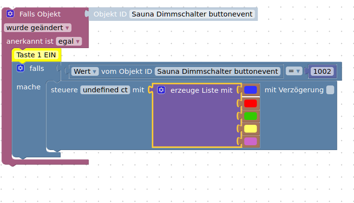

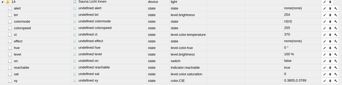

        @Asgothian
        Danke für deine Antwort. Ich weiß nicht, wo ich die Farbcodes her bekomme😕
        Colormode ct finde ich nichts brauchbares, was ich verwenden kann.
        Ich müsste erst das Licht einschalten und dann Farbe definieren? Oder erkennt er wenn ich Farbe angebe?
        Also so, ist aber bestimmt falsch:

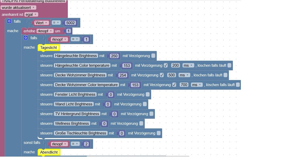

          Ich benutze hier die runde Fernbedienung von Ikea. Den rechten Knopf benutze ich zum durchschalten verschiedene Licht Szenen (will das schon lange Per Szenen Adapter lösen).
          Als Denkanstoß sollte dies erstmal helfen :)
          SlowmanS 1 Antwort Letzte Antwort
          • J jensven

            • J Offline
              jensven
              Ich habe bisher meine Farben immer mit dem Hue wert geändert.
              also in deiner Tabelle den 7. Wert "hue" Level.color.hue
              dazu den "sat" Level.color.sataruation Wert die Farbintensität angepasst.

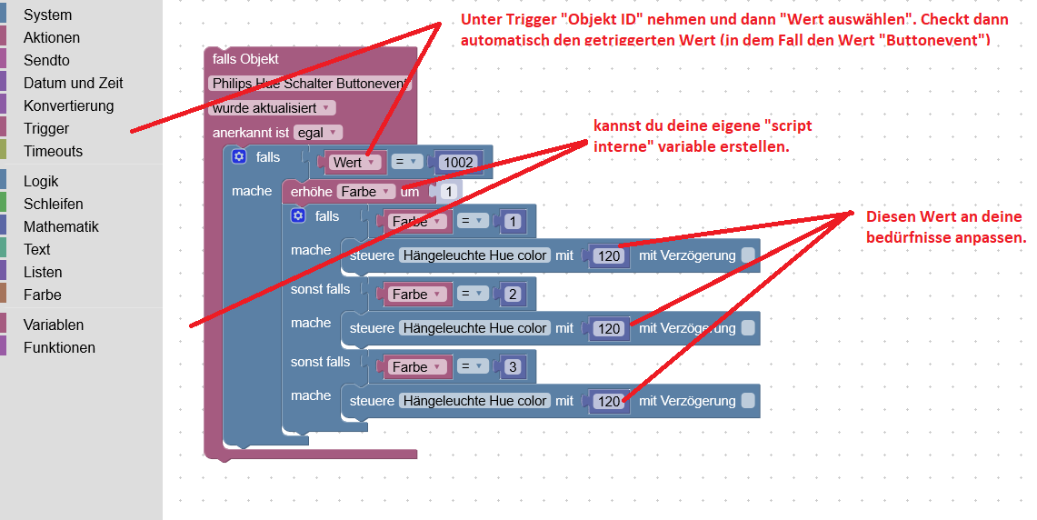

              • J Offline
                jensven
                schrieb am zuletzt editiert von jensven
                so in etwa würde ich es in deinem Fall machen.
                Damit erhöht er bei jedem Tastendruck (Buttonevent = 1002) den Wert "farbe um 1 und setzt somit automatisch den gewünschten Farbwert
                • J jensven

                  @jensven
                  Vielen Dank für deine ausführliche Erklärung !
