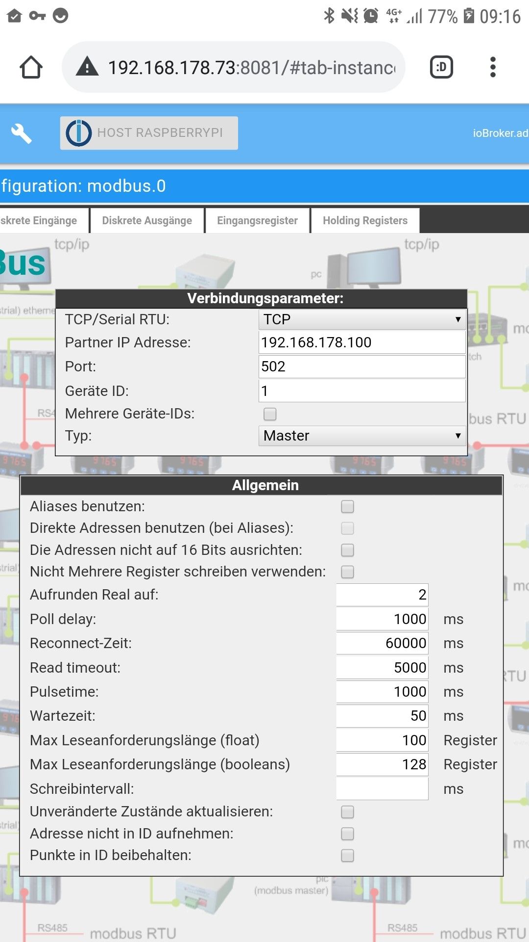

    ich habe seit gestern iobroker auf einem raspbery laufen und versuche meine ersten Schritte damit zu machen.
    Leider habe ich schon Probleme mit dem ersten Adapter, dem Modbus-Adapter.
    In der Suche konnte mir leider nicht weiterhelfen.
    Ich will eine WAGO 750-880 mittels Modbus-Adapter anbinden, aber die Ampel bleibt immer gelb.
    Ich verwende den Modbus Adapter 3.1.10 mit den folgenden Einstellungen:
    Muss ich im WAGO Controller oder Codesys noch etwas einstellen oder sollte die Kommunikation so ohne Probleme funktionieren?
    Ich bekomme es gerade einfach nicht hin!

        Hi,ich habe die Einstellungen auch so. Hast du denn auch schon Register eingetragen die du auslesen willst? Wenn ich hier nix eintrage bleibt der Adapter bei mir auch gelb.

          Die Einstellungen sind richtig. Wie mein vorschreiben schon richtig schreibt. Du musst Register eintragen. Am besten immer eines nach dem anderen ansonsten wird er grün und beim Lesen oder schreiben dann wieder gelb/rot. Daher langsam rantasten wenn man die genauen Register nicht kennt
