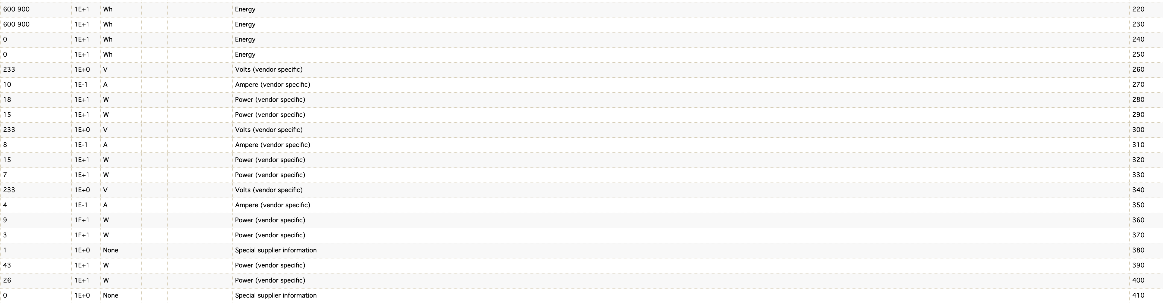

    Hier ein Screenshot vom Anybus Getway, hier wird der Wert 600900 richtig angezeigt

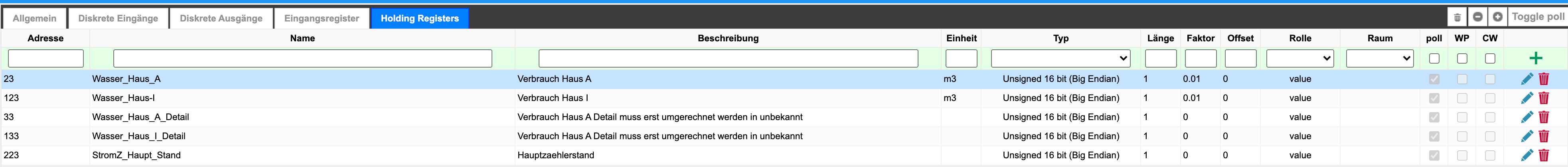

    Hier mein HoldingRegister

      Bist du dir sicher, dass du die richtige Adresse verwendest? Im ersten Screenshot steht 220 oder 230 als Startadresse, aber du liest an 223 aus. Das passt nicht zusammen. Wekches Zahlenformat haben denn die Werte z.B. 600900?

        Ich glaub ich habe es verstanden:
        220 -223 sind 64-Bit Signed Integer. Das funktioniert im ioBroker meiner Meinung nach nicht, da ioBroker diesen Typ nicht kennt.
        224 -225 sind 32-Bit Float. Lies mal ab Adresse 224 aus und Stelle im ioBroker auf 32-Bit-Float. Wenn ich die Zahlen 19127 & 25472 in Binär umrechne, hintereinanderschreibe und hier eingebe, kommt dort 6009280 raus. Ich interpretiere das 1E+1 im ersten Screenshot als Faktor 10, also letzte Stelle weg. Dann müsste es doch passen.
        19127 -> 0100101010110111
        25472 -> 0110001110000000
        --> 01001010101101110110001110000000

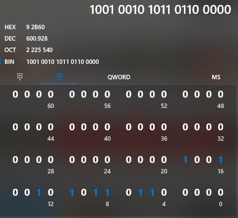

        Alternativ die Bits in 220 -223 hintereinenader schreiben und umrechnen
        220 -> 0000000000000000
        221 -> 0000000000000000
        222 -> 0000000000001001
        223 -> 0010101101100000
        Ergebnis 600928
        Verständlich? 😀

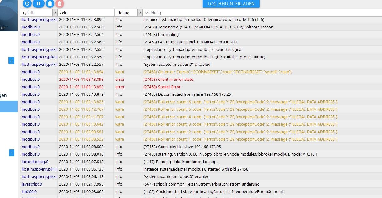

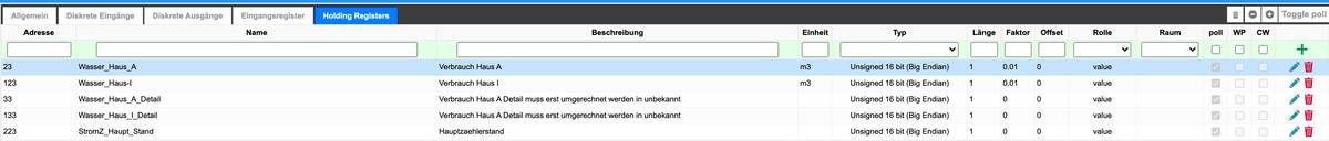

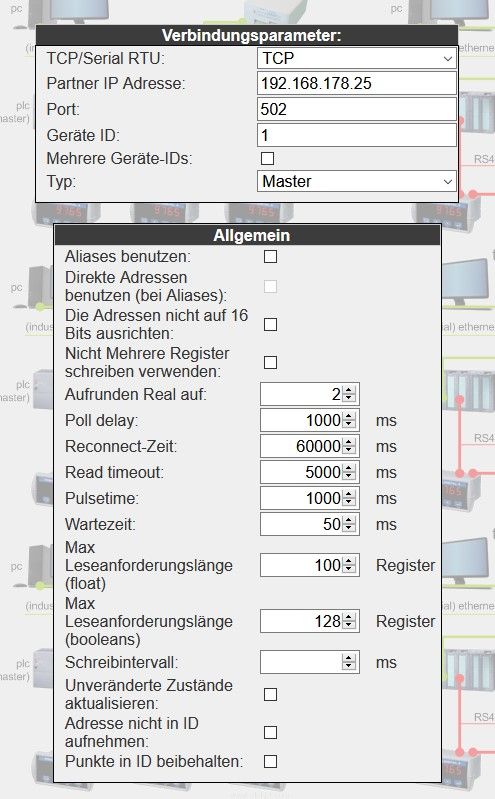

              ich hoffe ich bin hier richtig. Ich bekomme meinen Modbus nicht zum laufen. Ich versuche ein Elgris Smart Meter anzubinden. Bekomme aber nur Fehlermeldungen. Kann mir jemand helfen?
              Ich habe schon alle Einstellungen in den verschiedensten Kombinationen versucht. Komme aber zu keinem Ergebnis.

                Problem gelöst.
