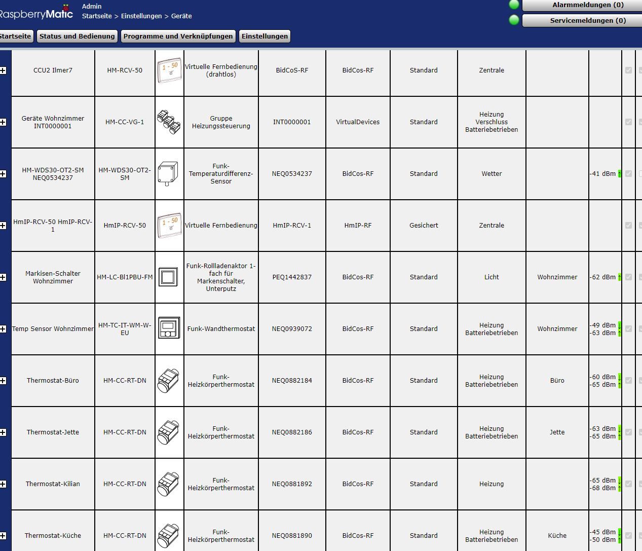

    Hallo IO-Broker Experten,
    Ich bin vor kurzem auf eine virtualisierte Lösung mit HomeMatic und IO-Broker umgestiegen und habe Schwierigkeiten mit der Erkennung von HomeMatic Geräten in der hm-rpc Instanz, es ist nur eine hm-rpc.0 mit „Virtual Devices“ Daemon und XML-RPC Protokoll konfiguriert.
    Es werden einfach nicht alle Geräte die in HomeMatic zur Verfügung stehen im ioBroker gefunden.
    Das ist meine Konfiguration:
    Intel NUC mit Proxmox-VE Vers. 6.2-11
    RaspberryMatic VM, Vers. 3.53.30.20200919
    ioBroker VM, Debian-10.5.0-amd64, Node.js: v12.18.4, NPM: 6.14.6
    Ich nutze die HB-RF-USB-2 Platine von Alexander Reinert mit dem RPI-RF-MOD Funkmodul von ELV als Verbindung zu den HomeMatic Standard Geräten.
    In HomeMatic sind alle Geräte vorhanden und steuerbar.
    Im ioBroker unter hm-rpc.0 erscheint aber nur genau ein Gerät mit dem Namen hm-rpc.0.INT0000001, das ist ein HM-TC-IT-WM-W-EU Temperatur Sensor mit dem 3 Heizkörper-Thermostate gekoppelt sind, alles andere fehlt.
    Löschen von hm-rpc0 und erneutes einlesen bringt nichts, es wird immer nur das eine Gerät gefunden. Auch reboot von ioBroker oder RasperryMatic löst das Problem nicht.
    Habe mal die RaspberryMatic VM gestoppt, meine alte CCU2 gestartet und siehe da, alle Objekte/Geräte werden im ioBroker gefunden.
    OK, hier geht ja über den rfd und nicht wir vorher über „virtual devices“ Daemon oder sehe ich das falsch?
    Die Kommunikation zwischen ioBroker und RapberryMatic scheint ja zu funktionieren im Log sehe ich ja für hm-rpc.0 ein (1263) Connected.
    Habe mal die
    Ein paar Screenshots habe ich beigefügt die zeigen wie ich hm-rpc.0 konfiguriert habe und welche HomeMatic Geräte ich einsetze.
    Bin für jeden Tipp dankbar !

      @Guido-Naepelt sagte in HomeMatic Objekte fehlen in hm-rcp.0:
      ich habe noch nicht mit der USB-Platine gearbeitet, aber warum soll es mit dieser als virtual devices laufen?
      Alles was CCU-ähnlich ist sollte mit hm-rpc unter dem rf daemon laufen (zumindest die classic-Funkgeräte)
      Dein INT scheint eine virtuelle Heizungsgruppe zu sein, so etwas braucht natürlich den virtual devices Daemon
      Guido NaepeltG 1 Antwort Letzte Antwort

        @Homoran
        Soweit ich informiert bin nutzt dieses per USB "ausgelagerte Funkmodul nicht den rfd Daemon.
        Wenn ich mal eine hm-rpc.1 Instanz mit dem rfd Daemon anlege klappt die Kommunikation zum RaspberryMatic nicht mehr.

          @Guido-Naepelt
          • hast du zwei verschiedene Subnetze?
          • was hast du unter callback-Adresse eingegeben?
            192.168.0.116:
            Hast du nicht die IP der CCU auf :
            192.168.178.116
              @Guido-Naepelt
              Guido NaepeltG Offline
              Guido Naepelt
              @Homoran
              Die IP-Adresse aus dem der ioBroker läuft.
              GlasfaserG HomoranH Guido NaepeltG 4 Antworten Letzte Antwort

                @Guido-Naepelt
                Die IP ist doch falsch von der CCU !?
                • Guido NaepeltG Guido Naepelt
                  @Homoran
                  @Guido-Naepelt das ist richtig, aber du hast zwei subnetze - paul fragt das ja auch
                    @Homoran
                    GlasfaserG Offline
                    GlasfaserG Offline
                    Glasfaser
                    @Guido-Naepelt
                    Error: connect ETIMEDOUT 192.168.0.116:2001
                      @Homoran
                      Guido Naepelt
                      schrieb am zuletzt editiert von Guido Naepelt
                      @Guido-Naepelt
                      Adresse 192.168.178.116 ist der RaspberryMatic VM
                      und 192.168.178.118 die IP der ioBroker VM.
                        2020-10-05 19:51:02.480 - info: hm-rpc.1 (1442) xmlrpc client is trying to connect to 192.168.0.116:2001/ with ["http://192.168.178.118:2001","hm-rpc.1"]
                        warum dann die .0.116???
                        steht so in der Konfig vom rpc.1
                          Guido Naepelt
                          @Homoran
                          Huch ! Ja ihr habt natürlich recht die IP-Adresse war falsch.
                          Und wie von Geisterhand sehe ich jetzt allle HM Objekte im hm-rpc.1
                          Tja, manchmal braucht es halt mehr als zwei Augen.
                          Danke für Eure Hilfe !
                                      also doch mit rfd
                                      stan23
                                      @Homoran said in HomeMatic Objekte fehlen in hm-rcp.0:
                                      also doch mit rfd
                                      Ja, denn rfd sowie der HmIP-Dienst wissen nicht wie das Funkmodul angeschlossen ist.
                                      Alex (deimos) hat die Treiber so programmiert dass auch das Funkmodul an einem HB-RF-ETH aussieht als wäre es auf der Stiftleiste gesteckt.
