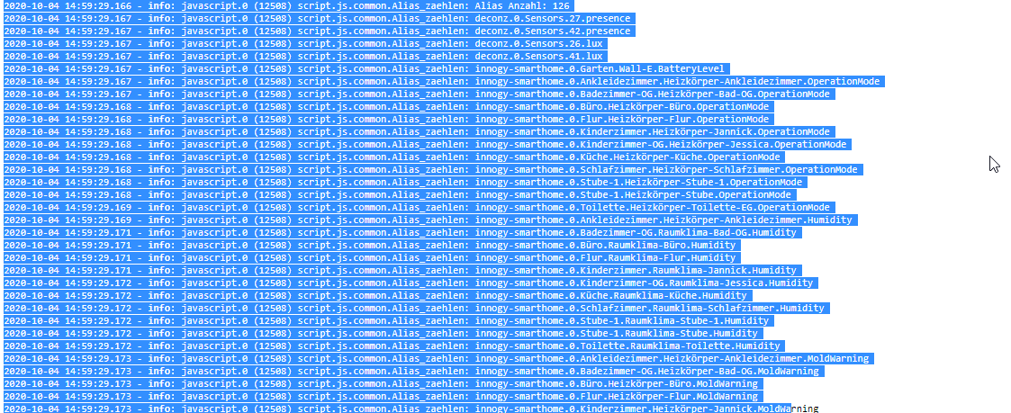

        Das hat ja schonmal super geklappt - gibt es so etwas auch für die anderen "verbauten" Datenpunkte, welche noch kein Alias sind, aber sich im VIS oder in Skripten Verwendung finden?
