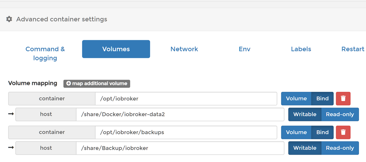

        @porto liegt das Backupverzeichnis auf der Syno? Dann könntest du es über Volume mapping einbinden, z.B. über Portainer. Das sollte auch über die Syno Docker GUI funktionieren, die kenne ich aber nicht, da ich eine QNAP habe
        Die Einbindung über mount erfordert mW zusätzliche Rechte für den Container, die kannst du über Capabilities im Portainer einstellen(googlen, mir fallen die passenden Rechte gerade nicht ein). Ich glaube, es ist SYS_ADMIN und DAC_READ_SEARCH

            nix tricky, nix IP, es ist total einfach
            Als Skript auf dem Host sieht das dann so aus
            !/bin/sh
            #iobroker.sh
            # iobroker
            docker run --detach -it \
              --publish 1880:1880 \
              --publish 8081:8081 \
              --publish 8082:8082 \
              --restart always \
              --env SETUID=1000 \
              --env SETGID=1000 \
              -v /share/Docker/iobroker-data2:/opt/iobroker \
              -v /share/Backup/iobroker:/opt/iobroker/backups \
              --name myiobroker2 \
              --hostname myiobroker2 \
              --mac-address 12:34:56:78:9A:02 \
              --network qnet-dhcp-eth0-6d6da6 \
              buanet/iobroker:v5.0.0
