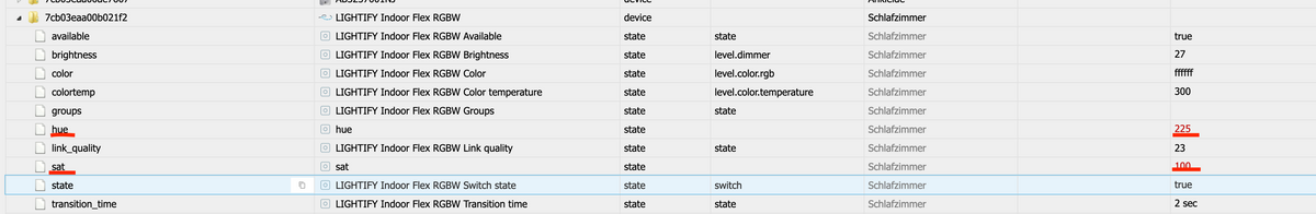

      Hier mal meine Anleitung, vielleicht hilft es ja jemanden (es gibt sicher andere Wege, ich war dankbar, dass das hier klappt erstmal)
      1. Unter dem Lightify Objekt zwei neue Datenpunkte manuell anlegen: "hue" und "sat", jeweils "Datenpunkt" und "Zahl"
      1. Script (siehe Text am Ende, AUS FORUM BEITRAG ÜBERNOMMEN, KEINE EIGENE ENTWICKLUNG) als neues Script im Scripteditor einbauen, dabei Name des Zigbee-Objekts auf eigenes Gerät anpassen (also "zigbee.0.7cb03eaa00b021f2" auf "zibee.x.xxxxxxx").
      2. In YAHKA, die Werte "hue" und "sat" mit den neuen Datenpunkten verbinden.

      1. Mögliche Abwandlungen für andere Geräte
      • Lightify nutzt im Zigbee-Adapter für Helligkeit und Farbe die Objekte ".color" und ".brightness".
        Das kann bei andere Geräten anders sein (ich habe etwa ".bri" und ".rgb" gesehen).
      • Der nötige Farbcode kann ein anderes Format haben:
        Wenn ein vorangestelltes "#" und ein "00" am Ende benötigt werden, hieße die letzte Zeile etwa:
      setState('zigbee.0.7cb03eaa00b021f2.color', '#' + toHex(r) + toHex(g) + toHex(b) + '00');
      Die Farben sind allerdings etwas "weißlich"/ "Hell" (ich schaffe es etwa nicht, "#fe0000" per Yahka als rot einzustellen), da mache ich mich eventuell noch dran, aber erstmal reicht es :) (GELÖST, DANKE FÜR DIE HILFE AN @Supaamensch !)

        @daNick
        Das Problem mit den "weißlichen Farben liegt einfach daran, dass du in Zeile 37 durch 255 und nicht durch 100 teilst.
        Mit 100 funktioniert es bei mir einwandfrei.
