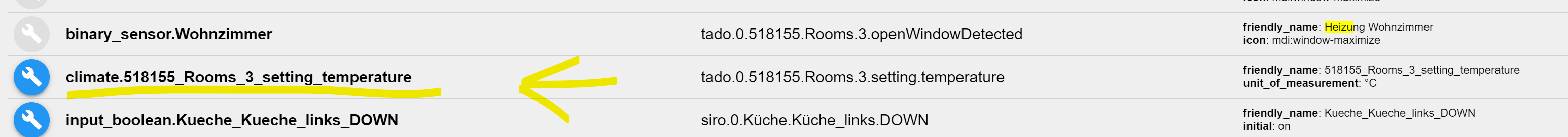

    Liebe Community,
    ich versuche gearde mein Tado Heizkörperthermostat in mein Lovelace iobroker zu integrieren, nur leider erhalte ich einen Fehler, da die Werte nicht richtig anzeigt werde bzw. ich den Regler (siehe Bild) nicht steuern kann.
    Hier meine Config:1.png 2.png 3.png
    Ich habe versucht über die Automatische Erkennung die Datenpunkte zu erstellen, allerdings hat das nicht funktioniert, weshalb ich die Werte Manuell erstellt habe.
    Danke für die Hilfe!
    GarfonsoG 1 Antwort Letzte Antwort

      Was hat bei der automatischen Erkennung nicht geklappt? Die mal mit dem Geräte-Adapter als Alias-Gerät versucht?
      Der manuelle Entity hat nicht die richtigen attribute für die Thermostat-Karte, da wirst du so nicht weiter kommen. So macht der leider keinen Sinn.. da wäre besser ein input_number zu nehmen.

        janhp
        @Garfonso Ich habe Raum und Funktion hinzugefügt, aber trotzdem wurden die Entities gar nicht erkannt. Ich brauche das .climate und keine Input_Number, um die Card zu verwenden. Wie funktioniert das mit dem Geräte-Adapter als Alias-Gerät? Danke für die Hilfe!

            janhp
            @Garfonso vielen Dank für deine Hilfe! Ich bin nun soweit, dass ich mein Tado Thermostat mit dem Geräte Adapter definiert habe.
            Nur habe ich jetzt folgendes Problem: Mir wird zwar in Lovelace alles angezeigt, nur kann ich die Lovelace-Karte nicht steuern (das Drehrad um die Temperatur einzustellen).
            Hier meine Konfig:

              Garfonso
              @janhp
              Hm.. es könnte daran liegen, dass ioBroker kein "mode" unterstützt und Lovelace daher davon ausgeht, dass das Thermostat "aus" ist. Das habe ich mal testweise geändert, wenn von hier installierst Garfonso/iobroker.lovelace#dev (Admin -> Adapter -> von beliebiger URL installieren) könntest du das mal testen, das würde mir weiterhelfen.
