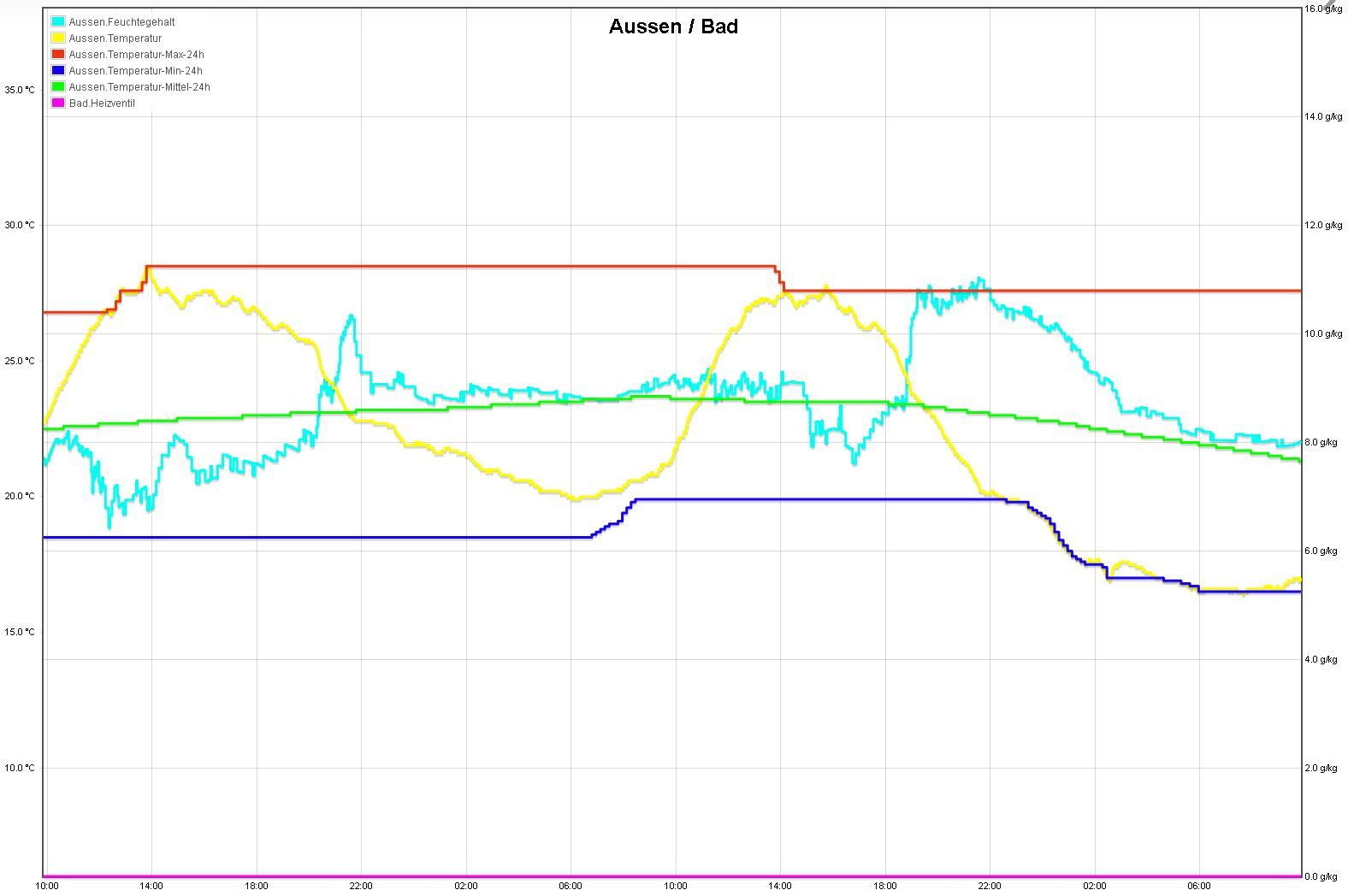

      Ich hole die Daten für Flot problemlos aus ioBroker auf einem RPi 2.
      @Tobi-Welke sagte in BT-Sensoren über mehrere Etagen? (Pi2 + Pi Zero vorhanden):
      Temperatur/relative+absolute Feuchtigkeit in Diagramm anzeigen

        Alles klar, danke. Dann wäre zumindest ein Teil meines Vorhabens schon mal eine gute Idee :-)
