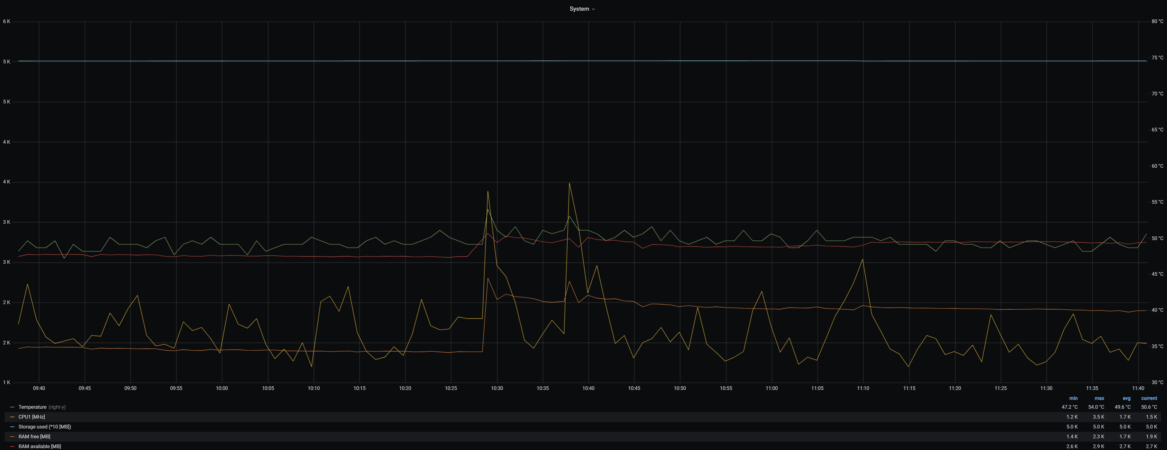

    ich habe ioBroker auf einem Pi4 laufen und in letzter Zeit, es könnte mit dem Umstieg auf eine SSD als Bootplatte zusammenhängen, startet mein Pi unregelmäßig etwa einmal alle acht Tage neu.
    Bis auf diese Neustarts funktionniert alle tiptop. Gibt es irgendwo ein Log oder irgendeine andere Möglichkeit mit der ich den Grund für die Neustarts finden kann?
    Heute war gegen 10:17 Uhr wieder ein solcher Neustart.
    Hier noch ein Auszug aus \var\log\messages um das Ereignis.
