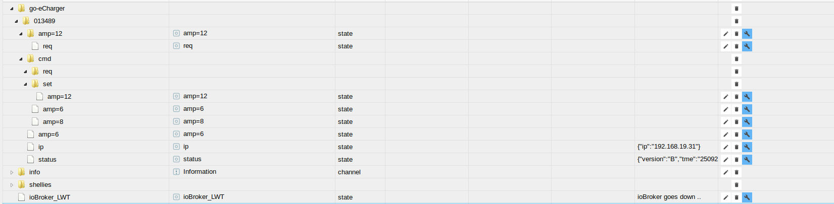

                  Ausriss au dem ioBroker Log :
                  mqtt-client.0 2020-09-25 15:03:35.968 info (28301) subscribed to {"go-eCharger/013489/amp=12/req":0}
                  • ? Ein ehemaliger Benutzer
                    @Homoran
                    So ein bisschen mein Problem. Kommunikation kann ich nicht so gut.
                    Der Charger kann über http oder/und MQTT angesprochen werden.
                    Sowohl unter "http://go-echarger/" als auch unter 192.168.19.39 in meinen falle.
                    go-eCharger/013489/amp=8/req , geht auch nicht.

                        Und wie immer sitzt die Lösung und der Verursacher des Problems vor dem Monitor.
                        hier war einmal ein "/" hinter dem "req" zu viel. Ich hatte nicht gerafft das man die Daten in das Feld unter der Adresse eingeben soll.
                        MQTT.fx:

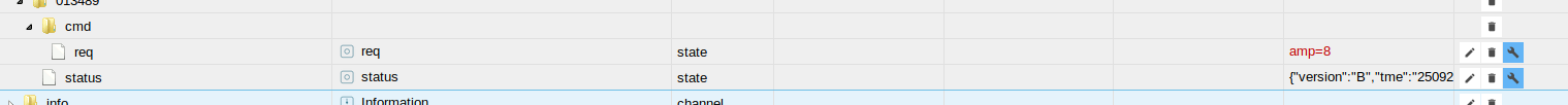

                        So sieht das nun im ioBroker aus . Es ist ein JSON als Antwort.
                        Ausserdem war Mosquitoo nicht sauber installiert. Ich hatte die Tools und das Passwort vergessen.
                        Warum die Shellys funktioniert haben, keine Ahnung. Vermutlich hat der Mosquitoo nicht auf das Passwort
                        reagiert und es war möglich sich auch ohne Passwort zu verbinden.
                        Weiterhin hatte ich übersehen, das man im Adapter mqtt-client die Pubish Funktion händisch aktivieren muss.
                        Wieder was Gelernt.
                        Ein erfolgreicher Tag.
                        P.S.
                        Es war auch noch ein "/" hinter dem Datenpunkt "req" zu viel. Den habe ich nun auch entfernt und nun sieht es so aus:
                        Nun klappt es auch mit dem Eintragen der Werte. In diesem Beispiel "amp=8". Dieses wir nun brav "gepublished" und kommt auch endlich im Charger an. Kann man dann im "Status" sehen/kontrollieren.
