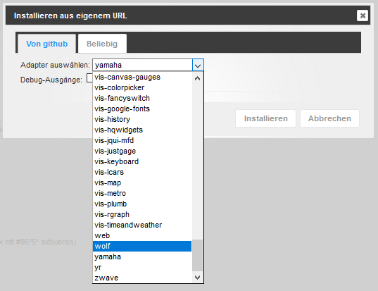

            • BluefoxB Offline
              BluefoxB Offline
              Probier mal vom git. Bei mir geht es.
                dtp
                Hab aktuell das gleiche Problem mit der 1.0.2.
                Leider finde ich die aktuelle Version 1.0.3 im Github nicht.
                • a200A Offline
                  a200A Offline
                  a200
                  Versuchs mal mit der console:
                  sudo npm install https://github.com/dschaedl/ioBroker.weatherunderground
                  IoBroker auf QNAP TS-451, Raspi und NUC
                  • apollon77A Offline
                    apollon77A Offline
                    apollon77
                    Ich hatte auch schon Probleme, weil es scheint das der Server manchmal eine ungültige ANtwort gibt. Wenn das nicht als XMKL zurückkommt könnte es zu so einem Fehler kommen …
                    Wenn es nur manchmal ist dann wird es sowas gewesen sein. Oder kommt das immer?
                    Ich schau mal das der Fehler abgefangen wird.
                    • BluefoxB Offline
                      BluefoxB Offline
                      sudo npm install https://github.com/dschaedl/ioBroker.weatherunderground/tarball/master --production
                        apollon77A Offline
                        apollon77
                        sowas hatte ich vor :-) warst schneller
                        • a200A Offline
                          a200A Offline
                          a200
                          @Bluefox:
                          wieder was gelernt! Danke.
