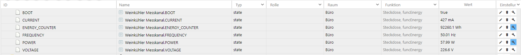

                      @David-Froebus
                      Habe ich auch gesehen, aber ich sehe keinen Leistungsfaktor.
                      Also ist die Frage was da dran hängt und welche Leistung da angezeigt wird. Beim Namen Büro würde ich mal auf Elektronik tippen.
                      Hier siehst du was ich meine.
                      Sebastian 0S 1 Antwort Letzte Antwort
                      • ChaotC Chaot
                        @David-Froebus

                              @Sebastian-0 @Homoran
                              Aha,
                              und die 174W sind jetzt? Scheinleistung, Blindleistung oder Wirkleistung?
                              Mit dem was da dranhängt würde ich mal Blindleistung sagen.
                              Also um den Datenpunkt zu beurteilen muss da ein normaler Widerstand dran. Also Lampe mit X-Watt und dann den Datenpunkt Current auslesen.
                              Siehe meinem Bild:
                              229V x 0.289A sind 66 VA Das wäre bei einem Leistungsfaktor von 1 dann auch 66W. Aber da der Leistungsfaktor nur bei 0,7 liegt ist es dann eben nur 46W.
                              Bei dir fehlt in den Objekten der Datenpunkt Energy_factor der bei den Tasmotas mit angezeigt wird. Mit dem könnte man aus dem angezeigten Stromverbrauch auch die Leistung berechnen.
