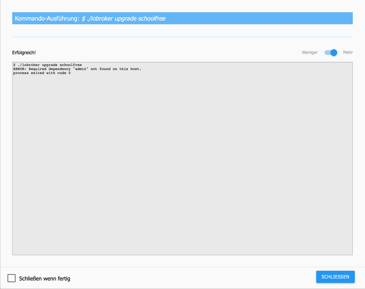

    habe aktuell in meinem Biobroker System (zwei hosts master - slave) das Problem, dass Adapter verfügbare Updates zeigen, welche ich aber nicht updaten kann. Während der Installation wird ausgegeben:
    "ERROR: Required dependency "admin" not found on this host."

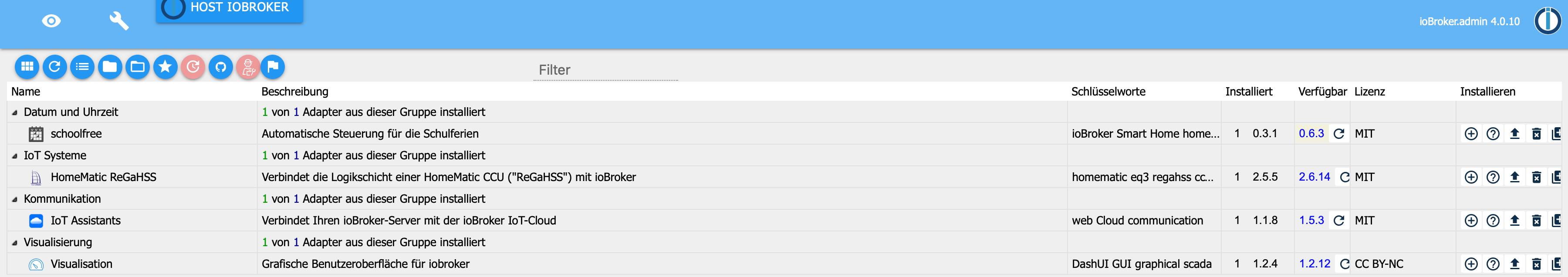

    Die Fehler habe ich bei folgenden Adaptern:
    • schoolfree
    • HomeMatic ReGaHSS
    • IoT Assistants
    • Visualisation
    Meine Vermutung ist, dass es am Slave liegen könnte, habe aber keine Ahnung wie ich das überprüfen oder nachschauen kann.

      Hallo Leute,
      ok habe es selbst gelöst.
      Tatsächlich lag es daran dass auf dem Slave (von früher) noch Adapter installiert sind, bevor ich die Maschine zum Slave gemacht habe.
      Ich habe diese jetzt direkt auf dem Slave mit
      iobroker del adapter
      gelöscht und siehe da sie tauschen nicht mehr in der Liste der upzudatenden Adapter auf.
      Bleibt allerdings offen, warum bei einer solchen Konstellation entweder das Update nicht klappt oder diese überhaupt angezeigt werden.
      Ist das ggf. ein Bug oder könnte man das verbessern?
