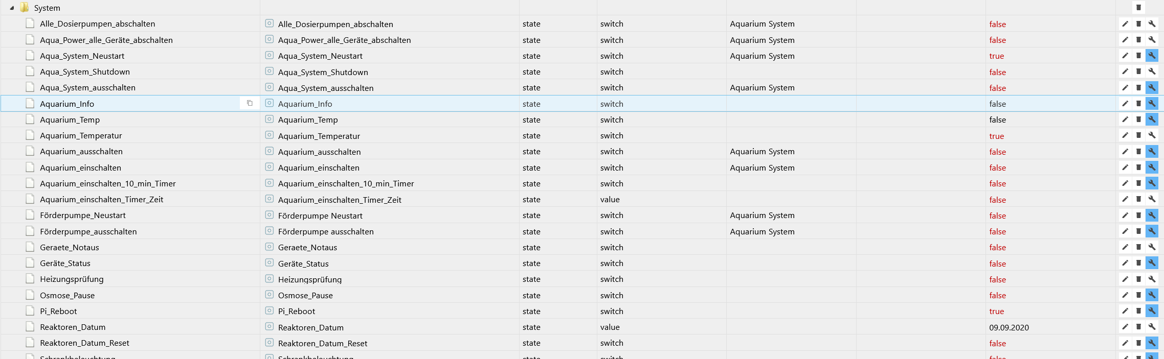

                  @mickym
                  Also ich habe einen Datenpunkt Aquarium Info dieser soll per alexa local direkt geschaltet werden
                  sprich wenn ich sage alexa aquarium info soll der datenpunkt ausgelöst werden womit dann die alexa ausgabe per alexa die infos zu den verschiedenen sensor werten ausgibt

                  Das komplette Blockly dann halt nur aufgebaut in Node Red das wäre Mega
                  AphofisA 1 Reply Last reply
                  • AphofisA Aphofis
                    @mickym

                    Aktuell habe ich 23 Blocklys die ich so umständlich schalten muss wenn ich die komplett in Node Red hätte wäre das Spitze. Wenn ich eine vorlage habe verstehe ich dann auch in der hinsicht Node Red aber ohne vorlage klappt das nicht.
                    Wenn du das eine Blockly für mich produzieren könntest wäre das echt Super!!!
                    mickymM 1 Reply Last reply
                    • AphofisA Aphofis
                      mickymM Online
                      mickymM Online
                      mickym
                      wrote on last edited by mickym
                      #47
                      @aphofis Nun ich kann es zwar versuchen, aber dann musst Du mir schon helfen. Du müsstest aber ggf. diesen Haken in Deiner Adapterkonfig, dass alles in Strings gesetzt wird ausmachen - weil mir das echt zu blöd ist alles in Zeichenketten zu übersetzen.
                      Soweit ich das Blockly verstehe erstellt es einen Text, wenn Aquarium_Info getriggert wird und true ist und sendet erst mal den 1. Teils des Textes an speak
                      speak - ist das ein Datenpunkt?
                      dann wird Aquarium Info auf mit 1 Minute Verzögerung auf false gesetzt (warum ???)

                        1 Min verzögerung, damit der Datenpunkt nach ausgabe ende wieder auf false gesetzt wird für eine erneute abfrage.
                        Info ist ein Datenpunkt und nennt sich aquarium_info
                        Es sind mehrere sensor werte die alexa am stück ausgibt.
                        wo sind die identisch !? ist einmal im aquarium oberschrank luft temp und luftfeuchtigkeit und das andere ist temp und luftfeuchtigkeit in der technik unten im schrank.
                        Es gibt zwei temp sensoren die im wasser stecken und es werden beide werte ausgegeben damit ich einen kontroll wert habe.
                        Mein Datenpunkt sieht so aus. Bzw alle die etwas schalten sollen.
                        alle werte beziehe ich über den sonoff adapter da alle meine sensoren an mehreren esp8266 nodeMCU angeschlossen sind die mit tasmota software laufen.

                          @aphofis Ok - bei den Datenpunkten meinte ich eher die, die ausgelesen werden und da wäre es hilfreich bis ganz links den gesamten Pfad zu sehen.

                            @aphofis So Dein Flow ist fertig. ;)
                            Ich hab das etwas abgeändert. Das heißt in Aquarium_Info muss nun nicht mehr true oder false stehen, sondern es ist egal. Der Flow fängt zu laufen an, wenn Du den Datenpunkt aktualisierst. Mit was ist egal - somit kann man diesen Datenpunkt als Button definieren.
                            Damit aber keine Kollisionen zu unbeabsichtigten mehrfach Starts kommt, startet der Flow nur, wenn sich der Datenpunkt in Aquarium_Info 1 Minute lang nicht geändert bzw. aktualisiert wurde.
                            So wie ich das verstanden habe schickst Du einmal Text an eine Alexa Node - die wohl spricht und einmal an vis zur Info.
                            Beide sind meines Erachtens in dem Flow identisch, bis auf die Wassertemperatur. Deshalb werden die identischen Parameter zuerst ausgelesen und nur die unterschiedlichen Wassertemperaturen für Alexa und VIS geschickt. Logisch erscheint mir das nicht, aber so interpretiere ich das Blockly.
                            Zum Auslesen der Datenpunkte habe ich diese erstmal in einem String zusammengefasst damit man nicht viele Nodes machen muss um sich die Werte zu holen, sondern es werden die verschiedenen Werte anhand des msg.topic geholt.
                            In dem ersten Node "Prepare Topic Array" befindet sich also ein String mit den Namen der Sensoren:
                            DHT11-02_Temperature,DHT11-05_Temperature,DHT11-02_Humidity,DHT11-05_Humidity,SR04_Distance
                            Dann wird ein Array aus msg.topics gemacht und daraus mit Einzelnachrichten die Werte geholt. (in IoB read value).
                            Da es 5 Werte sind, werden diese in der JOIN Node gesammelt und dann als 1 Objekt weiterbehandelt. Dann werden die unterschiedlichen Wassertemperaturen für Alexa und Vis geholt.
                            In der Vorlage werden dann die verschiedenen Objekte in den gewünschten Text eingefügt und dann an den Alexa Datenpunkt bzw. VIS geschickt.
                            Der Text sieht in meinen Test so aus - das musst halt ggf. in der Vorlage anpassen.
                            Aquarium Werte,,Wasser,,21 Grad Celsius,,Luft,,22 Grad Celsius,,Luftfeuchtigkeit,,42 Prozent,,Technik Werte,,Wasser,,Luft,,25 Grad Celsius,,Luftfeuchtigkeit,,45 Prozent,,Niveau,,3.2 Zentimeter,,
                            Und hier der Flow - viel Spaß damit. ;)

                                  #53
                                  IoB read value gibt nur hier intern im flow den temp wert aus wenn ich den datenpunkt aquarium_info manuell auf true setze ansonsten passiert nix.
                                  in der log meldet node-red dieses:
                                  node-red.0	2021-04-10 18:44:50.453	error	(24953) 10 Apr 18:44:50 - [error] [change:cm runden] Ungültiger JSONata Ausdruck: Argument 1 of function "round" does not match function signature
                                  node-red.0	2021-04-10 18:44:41.094	info	(26545) Automatic objects creation is not enabled. You can enable it in the node configuration

                                    @aphofis Als erstes musst Du mal die unselige Option ausmachen . in der Adapterkonfig, dass alles in Strings umgewandelt wird. Mach bitte den Haken raus. Ok Du hast jetzt den Auslöser auf 5 s gesetzt. Um den Flow zu testen ist es besser eine Inject Node an den Prepare topic Array zu hängen und dann manuell zu triggern.
                                    Um den Flow zu debuggen hängst Du eine Debug Node an die nächste Node und postest das Debug Fenstern - dann hangelt mich so weiter.

                                      @mickym
                                      ist jetzt ausgeschaltet
                                      debug teste ich
                                        Diese Fehlermeldung besagt, dass der Pfad in irgendeiner iobroker In Node nicht stimmt. Das hat aber nichts mit diesem Flow zu tun - da er ja da unten true sagt.

                                          @mickym
                                          Yeah Yeah Yeah Alexa macht die komplette ausgabe.
                                          also erstmal nur mit dem Datenpunkt. jetzt muss alexa nur noch das Gerät finden.
