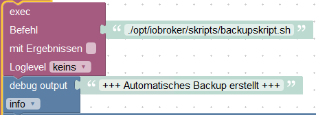

    Das Backup wird bei mir per Blockly gestartet:
    Die letztlichen Befehle sind in einem Skript auf der Ubuntu VM gespeichert:

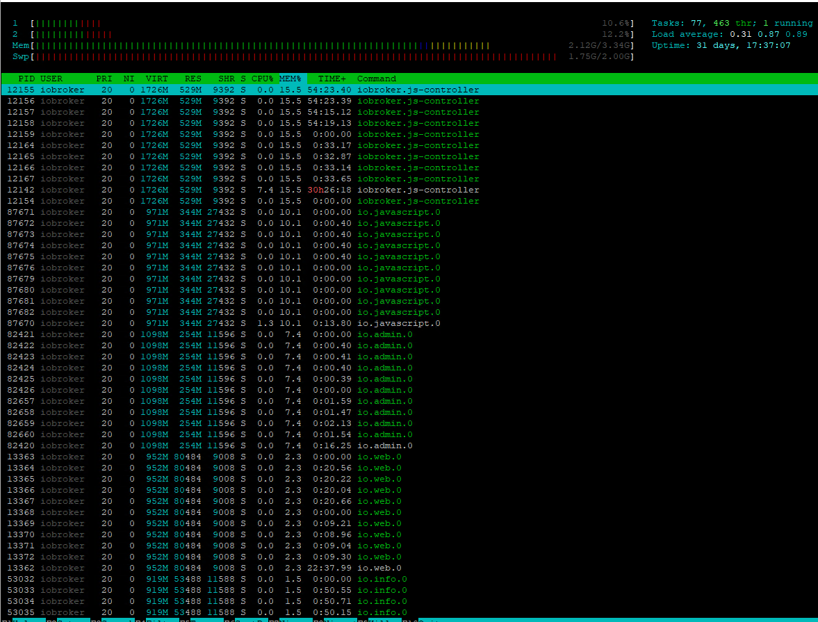

    Meine System-Auslastung sieht so aus:
    Kann jemand helfen ?

          @Kuddel Es wirft aber Fehler.
          Und haut dir offenbar den Speicher komplett dicht. 23 GB und die Kiste swapt? Das kann nicht sein, eigentlich.

              @Thomas-Braun sagte in Javascript Instanz startet während Backup neu:
              Wenn ich das richtig sehe sind die 23 GB der Speicher auf dem Host, nicht in der VM. Laut Darstellung hat die VM 3.34G Speicher - davon sind 2.35G besetzt.
              Kannst Du den verfügbaren Speicher auf der VM erhöhen ? Alternativ - schauen wer den Speicher nutzt und dadurch für mehr freien Speicher sorgen ?

                @Asgothian ja die 32GB sind vom NUC.
                Die ioBroker VM hat aktuell 3,5 GB RAM.
                Auslastung sortiert nach RAM:
                Ich werde dan RAM mal auf 4GB hochsetzen
