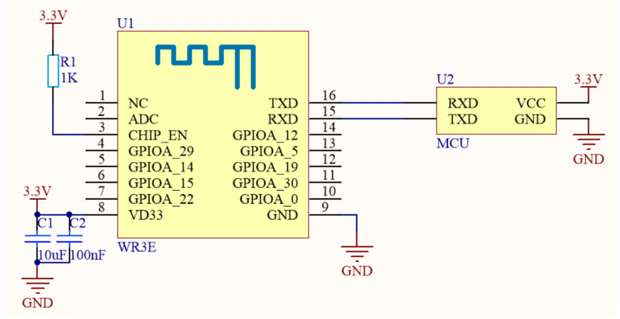

    Ich bekomme den WR3E TUYA Wifi Chip einfach nicht geflasht. Diverse andere Dinge waren kein Problem, aber Dieser.
    8802270d-df1c-4daf-9885-31024cfd7bfe-image.png https://airtake-public-data.oss-cn-hangzhou.aliyuncs.com/goat/20200306/63072426528040d484dd76f2931fa2ce.png
    Die nötigen Pins sind mir soweit klar- auch GPIO_0 auf Masse vor dem einstöpseln, aber der Rollladenschalter startet jedes mal in den Betriebsmodus. Vielleicht hat einer einen Tip?

      Es hat sich geklärt- bei mir sind Realtek Chips verbaut. Also alles umlöten! 😖
