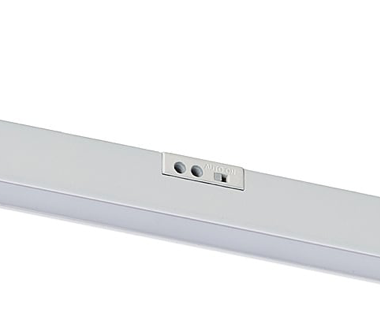

          @Asgothian Was genau ist die von dir angesprochene "Automatik"-Funktion? Danke
          Ich hätte da jetzt einfach einen Schalter irgendwo hin gehangen, welcher dann bei Knopfdruck die Lampe anschaltet 😆

            @jiglitsch
            Die Leiste hat auf der einen Seite eine Lichtschranke und einen kleinen Schiebeschalter. Die Lichtschranke macht das Licht aus wenn beide bestehenden Öffnungen bedeckt sind, sprich wenn eine Schranktür davor zu ist.
            Meine Automatik sieht so aus das ich per ioBroker, gesteuert über einen Helligkeitssensor die gesamte Leiste dimme. Sprich wenn über den Sensor in der Leiste das Licht an gemacht werden soll passiert tagsüber nichts weil kein Strom da ist :)Screenshot 2020-09-16 at 09.46.05.png

              @Asgothian Ahh, nice. Verstehe! Vielen Dank 🙂
