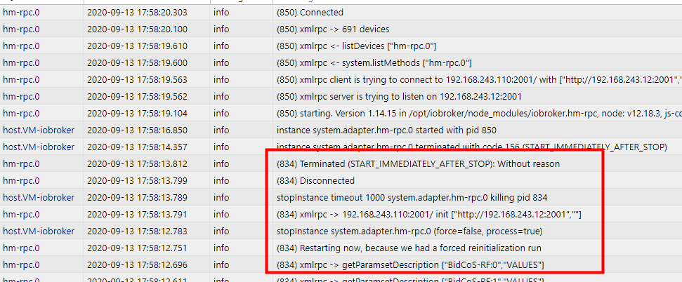

    so konnte ich schon hinbekommen.
    • proxmox auf nuc installiert
    • vm mit iiob installiert
    • meine zahlreichen Instanzen manuell nachinstalliert (für eine neue saubere Installation)
    Und nun der Versuch zu starten.
    Anfangen wollte ich mit hm-rega und hm-rpc.0 (für normal) und .1 (für cuxd) und .2 (für HM IP)
    Alles so eingerichtet wie auf dem win PC
    Dann rpc.0 gestartet; Instanz wird grün.
    Und dann hm-rega gestartet und im log läuft es sich voll.
    Erst kam sowas ewig lang:
    hm-rpc.0	2020-09-13 17:30:48.130	info	(893) xmlrpc -> getParamsetDescription ["MEQ0276622:0","VALUES"]
    hm-rega.0	2020-09-13 17:30:48.121	info	(908) renamed hm-rpc.0.MEQ1097299.3.ACT_MAX_BOARDER to "RGBW Controller 2.ACT_MAX_BOARDER"
    hm-rega.0	2020-09-13 17:30:48.044	info	(908) renamed hm-rpc.0.MEQ1097299.3.ACT_MAX_BORDER_STORE to "RGBW Controller 2.ACT_MAX_BORDER_STORE"
    hm-rega.0	2020-09-13 17:30:47.972	info	(908) renamed hm-rpc.0.MEQ1097299.3.ACT_MIN_BOARDER to "RGBW Controller 2.ACT_MIN_BOARDER"
    hm-rpc.0	2020-09-13 17:30:47.955	info	(893) xmlrpc -> getParamsetDescription ["MEQ0276622:1","VALUES"]
    hm-rega.0	2020-09-13 17:30:47.901	info	(908) renamed hm-rpc.0.MEQ1097299.3.ACT_MIN_BORDER_STORE to "RGBW Controller 2.ACT_MIN_BORDER_STORE"
    hm-rega.0	2020-09-13 17:30:47.817	info	(908) renamed hm-rpc.0.MEQ1097299.3.INHIBIT to "RGBW Controller 2.INHIBIT"
    hm-rega.0	2020-09-13 17:30:47.734	info	(908) renamed hm-rpc.0.MEQ1097299.3.ON_TIME to "RGBW Controller 2.ON_TIME"
    hm-rpc.0	2020-09-13 17:30:47.669	info	(893) xmlrpc -> getParamsetDescription ["MEQ0351612:0","VALUES"]
    hm-rega.0	2020-09-13 17:30:47.635	info	(908) renamed hm-rpc.0.MEQ1097299.3.ON_TIME_STORE to "RGBW Controller 2.ON_TIME_STORE"
    hm-rega.0	2020-09-13 17:30:47.567	info	(908) renamed hm-rpc.0.MEQ1097299.3.PROGRAM to "RGBW Controller 2.PROGRAM"
    hm-rpc.0	2020-09-13 17:30:47.543	info	(893) xmlrpc -> getParamsetDescription ["MEQ0351612:1","VALUES"]
    hm-rega.0	2020-09-13 17:30:47.495	info	(908) renamed hm-rpc.0.MEQ1097299.3.RAMP_TIME to "RGBW Controller 2.RAMP_TIME"
    hm-rega.0	2020-09-13 17:30:47.422	info	(908) renamed hm-rpc.0.MEQ1097299.3.RAMP_TIME_STORE to "RGBW Controller 2.RAMP_TIME_STORE"
    hm-rega.0	2020-09-13 17:30:47.333	info	(908) renamed hm-rpc.0.MEQ1097299.3.USER_PROGRAM to "RGBW Controller 2.USER_PROGRAM"
    hm-rpc.0	2020-09-13 17:30:47.274	info	(893) xmlrpc -> getParamsetDescription ["MEQ0367128:0","VALUES"]
    hm-rega.0	2020-09-13 17:30:47.252	info	(908) renamed hm-rpc.0.NEQ0675013 to "Robo-Maeh:Stripes"
    hm-rega.0	2020-09-13 17:30:47.191	info	(908) renamed hm-rpc.0.NEQ0675013.0 to "Robo-Maeh:Stripes:0"
    hm-rega.0	2020-09-13 17:30:47.163	info	(908) renamed hm-rpc.0.NEQ0675013.0.AES_KEY to "Robo-Maeh:Stripes:0.AES_KEY"
    hm-rpc.0	2020-09-13 17:30:47.151	info	(893) xmlrpc -> getParamsetDescription ["MEQ0367128:1","VALUES"]
    Und dann kam dieses:
    hm-rpc.0	2020-09-13 17:30:57.900	info	(893) xmlrpc -> getParamsetDescription ["LEQ0782624:4","VALUES"]
    hm-rpc.0	2020-09-13 17:30:57.884	info	(893) xmlrpc -> getParamsetDescription ["LEQ0782624:5","VALUES"]
    hm-rpc.0	2020-09-13 17:30:57.879	info	(893) xmlrpc -> getParamsetDescription ["LEQ0782624:6","VALUES"]
    hm-rpc.0	2020-09-13 17:30:57.720	info	(893) xmlrpc -> getParamsetDescription ["LEQ0783942:0","VALUES"]
    hm-rpc.0	2020-09-13 17:30:57.714	info	(893) xmlrpc -> getParamsetDescription ["LEQ0783942:1","VALUES"]
    hm-rpc.0	2020-09-13 17:30:57.706	info	(893) xmlrpc -> getParamsetDescription ["LEQ0783942:2","VALUES"]
    hm-rpc.0	2020-09-13 17:30:57.701	info	(893) xmlrpc -> getParamsetDescription ["LEQ0783942:3","VALUES"]
    hm-rpc.0	2020-09-13 17:30:57.642	info	(893) Terminated (START_IMMEDIATELY_AFTER_STOP): Without reason
    hm-rpc.0	2020-09-13 17:30:57.612	info	(893) Disconnected
    host.VM-iobroker	2020-09-13 17:30:57.602	info	stopInstance timeout 1000 system.adapter.hm-rpc.0 killing pid 893
    hm-rpc.0	2020-09-13 17:30:57.604	info	(893) xmlrpc -> 192.168.243.110:2001/ init ["http://192.168.243.23:2001",""]
    hm-rpc.0	2020-09-13 17:30:57.295	info	(893) xmlrpc -> getParamsetDescription ["LEQ0783942:4","VALUES"]
    hm-rpc.0	2020-09-13 17:30:57.279	info	(893) xmlrpc -> getParamsetDescription ["LEQ0783942:5","VALUES"]
    hm-rpc.0	2020-09-13 17:30:57.274	info	(893) xmlrpc -> getParamsetDescription ["LEQ0783942:6","VALUES"]
    hm-rpc.0	2020-09-13 17:30:57.124	info	(893) xmlrpc -> getParamsetDescription ["LEQ0784844:0","VALUES"]
    hm-rpc.0	2020-09-13 17:30:57.109	info	(893) xmlrpc -> getParamsetDescription ["LEQ0784844:1","VALUES"]
    hm-rpc.0	2020-09-13 17:30:57.100	info	(893) xmlrpc -> getParamsetDescription ["LEQ0784844:2","VALUES"]
    hm-rpc.0	2020-09-13 17:30:57.094	info	(893) xmlrpc -> getParamsetDescription ["LEQ0784844:3","VALUES"]
    hm-rpc.0	2020-09-13 17:30:56.729	info	(893) xmlrpc -> getParamsetDescription ["LEQ0784844:4","VALUES"]
    hm-rpc.0	2020-09-13 17:30:56.719	info	(893) xmlrpc -> getParamsetDescription ["LEQ0784844:5","VALUES"]
    hm-rpc.0	2020-09-13 17:30:56.714	info	(893) xmlrpc -> getParamsetDescription ["LEQ0784844:6","VALUES"]
    host.VM-iobroker	2020-09-13 17:30:56.601	info	stopInstance system.adapter.hm-rpc.0 (force=false, process=true)
    host.VM-iobroker	2020-09-13 17:30:56.600	info	"system.adapter.hm-rpc.0" disabled
    Ich habs dann abgebrochen.
    Muss man, wenn iob in einer VM irgendetwas besonderes beachten ?
    Da mir so viele Leute die Hilfe mit proxmox angeboten habe, dachte ich frag mal.
    mfg
    Dieter
    Danke.
    HomoranH braindeadB 2 Antworten Letzte Antwort

      @bahnuhr sagte in Proxmox 1.Hilfe - hm.rega und hm-rpc:
      voll normal ;-)
      die IDs bekommen die Klarnamen zugewiesen
      kann ich dir nicht sagen ob das eine gute Idee war.
      da werden die Parametersätze aus der CCU ausgelesen.
      eigentlich nicht wirklich. Bei einem Container schon eher.
      Es kann aber nicht schaden, wenn du unter weitere Einstellungen die IP des iobrokers unter Callback-Adresse eingibst.
      welche Betriebssystem (genau!!) hast du denn in der VM?

                wieviele Geräte/Kanäle hast du denn?
                @braindead
                Die Zeile stört mich etwas, danach geht's ja trotzdem sofort weiter mit hm-rpc.0
                  weil es nicht aufhört.
                  @braindead

                  @Homoran sagte in Proxmox 1.Hilfe - hm.rega und hm-rpc:
                  das sind schon ein paar.
                  Aber so viel log hatte ich bisher auf win nicht.
                  Selbst wenn ich neu einlesen mache.
                  Danke.
                  • bahnuhrB Online
                    bahnuhrB Online
                    bahnuhr
                    callback eingetragen
                    hm-rpc.0 gestartet
                    hm-rpc.0	2020-09-13 17:56:33.570	info	(834) xmlrpc <- newDevices 691

                    das sieht ok aus.
                    aber nach ein paar Sekunden kommt dies (hm-rega ist noch nicht ! gestartet)
                    hm-rpc.0	2020-09-13 17:57:20.912	info	(834) xmlrpc -> getParamsetDescription ["MEQ0992607:0","VALUES"]
                    hm-rpc.0	2020-09-13 17:57:20.827	info	(834) xmlrpc -> getParamsetDescription ["MEQ0992607:1","VALUES"]
                    hm-rpc.0	2020-09-13 17:57:20.667	info	(834) xmlrpc -> getParamsetDescription ["MEQ0992675:0","VALUES"]
                    hm-rpc.0	2020-09-13 17:57:20.579	info	(834) xmlrpc -> getParamsetDescription ["MEQ0992675:1","VALUES"]
                    hm-rpc.0	2020-09-13 17:57:20.402	info	(834) xmlrpc -> getParamsetDescription ["MEQ1097299:0","VALUES"]
                    hm-rpc.0	2020-09-13 17:57:20.236	info	(834) xmlrpc -> getParamsetDescription ["MEQ1097299:1","VALUES"]
                    hm-rpc.0	2020-09-13 17:57:20.024	info	(834) xmlrpc -> getParamsetDescription ["MEQ1097299:2","VALUES"]
                    hm-rpc.0	2020-09-13 17:57:19.847	info	(834) xmlrpc -> getParamsetDescription ["MEQ1097299:3","VALUES"]
                    hm-rpc.0	2020-09-13 17:57:19.654	info	(834) xmlrpc -> getParamsetDescription ["MEQ1425139:0","VALUES"]
                    hm-rpc.0	2020-09-13 17:57:19.599	info	(834) xmlrpc -> getParamsetDescription ["MEQ1425139:1","VALUES"]
                    hm-rpc.0	2020-09-13 17:57:19.412	info	(834) xmlrpc -> getParamsetDescription ["NEQ0046063:0","VALUES"]
                    hm-rpc.0	2020-09-13 17:57:19.342	info	(834) xmlrpc -> getParamsetDescription ["NEQ0046063:1","VALUES"]
                    hm-rpc.0	2020-09-13 17:57:19.198	info	(834) xmlrpc -> getParamsetDescription ["NEQ0322032:0","VALUES"]
                    hm-rpc.0	2020-09-13 17:57:19.176	info	(834) xmlrpc -> getParamsetDescription ["NEQ0322032:1","VALUES"]
                    hm-rpc.0	2020-09-13 17:57:19.064	info	(834) xmlrpc -> getParamsetDescription ["NEQ0530138:0","VALUES"]
                    hm-rpc.0	2020-09-13 17:57:19.012	info	(834) xmlrpc -> getParamsetDescription ["NEQ0530138:1","VALUES"]
                    hm-rpc.0	2020-09-13 17:57:18.959	info	(834) xmlrpc -> getParamsetDescription ["NEQ0530138:2","VALUES
                    Das kann doch nicht richtig sein, oder ??
                    Und dann kam so was:
                    Danke.

                      so, habs mal laufen lassen.
                      Nach 5 !! Minuten war er fertig.
                      So lange hat das bisher nicht gedauert.
                      Vielleicht ist der neu gekaufte nuc doch zu langsam ;-)
                      Danke.

                        das sieht ok aus.
                        oder!!!
                        alles gut!
                        eher wieder Probleme im Netz!

                          Ja, es hat ewig gedauert.
                          Aber es scheint richtig gewesen zu sein.
                          Kannst du mal über meine Anleitung/Installation drüber schauen, ob dir etwas auffällt; oder nicht richtig ist?
                          Danke.
