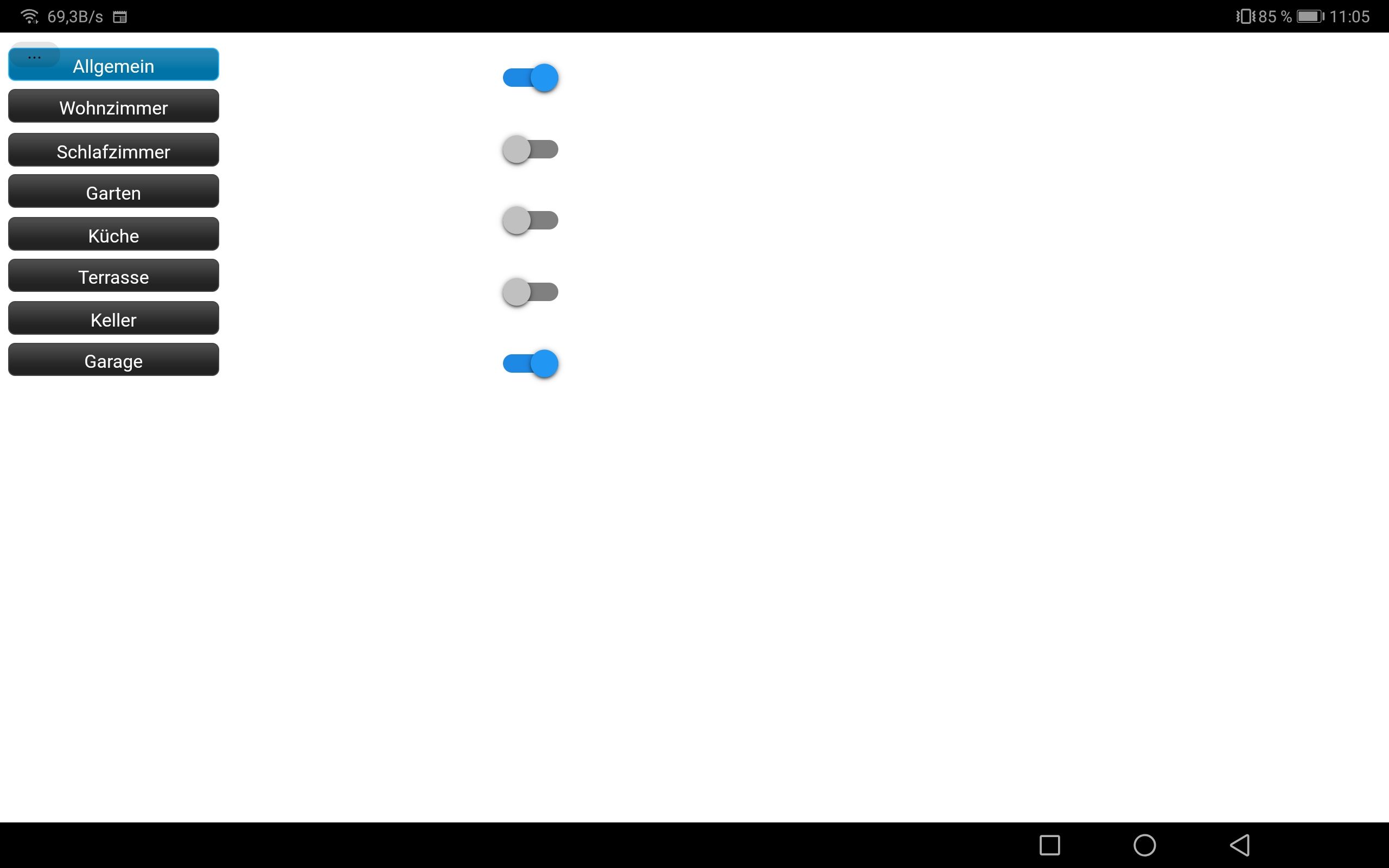

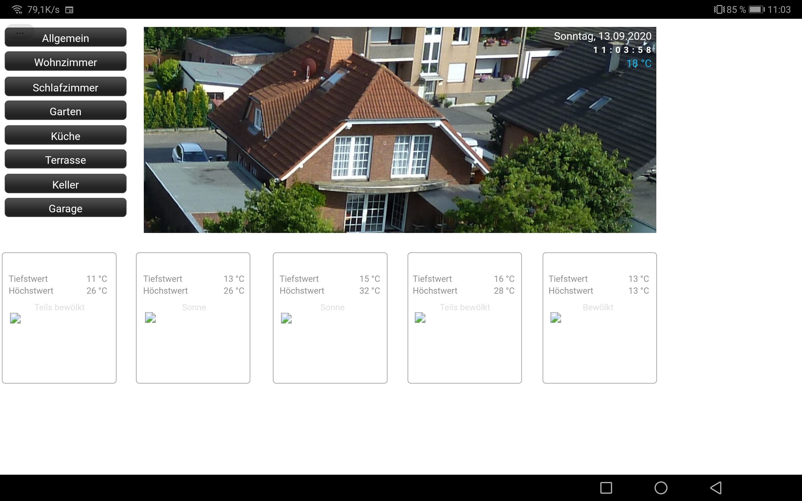

    versuche mich gerade in Vis einzuarbeiten. Dazu habe ich ein paar Sachen selbst versucht aber auch Teile von fertigen Visualisierungen umzuarbeiten. Leider komme ich damit nicht so richtig klar.
    Theme ist Dark-Hive (Dunkler Hintergrund)
    Im Vis sieht alles soweit richtig aus.
    Im Runtime ist dann aber der Hintergrund Hell
    Auf dem Tablet sieht das Ganze dann so aus:
    Hier werden jetzt weder das dunkle Theme noch die Wettericon's oder die Schalter angezeigt.
    Woran kann das liegen?
    Die Icons liegen im entsprechenden Projektordner und wurden über den Dateimanager hochgeladen.
    Gruß Guido

        @joeysch sagte in Unterschiedliche bzw. keine Anzeige in Vis App:
        weil du deinen editor unter Setup auf Dark-hive stehen hast, du musst deine Views anpassen, siehe screen

          Danke, das war's.
          Bis auf die Wettericons funktioniert die Anzeige jetzt sowohl im View als auch in der App.
            die funktionieren mit der App noch nicht

              Sorry, für die Ausdrucksweise. Ja, Editor, View und App.
              Ich hatte mir von Sigi234 der ja div. Visualisierungen zu Verfügung gestellt hat (Dank an Sigi hierfür) die Wetter und die Info runtergeladen und versucht für mich anzupassen.
              Dazu habe ich dann den Adapter vis-Material-advancend installiert.
              Jetzt werden in der App zwar die Schalter "ListLight" und "ListBoolean" nicht aber die "ListWindowShutter" angezeigt.
