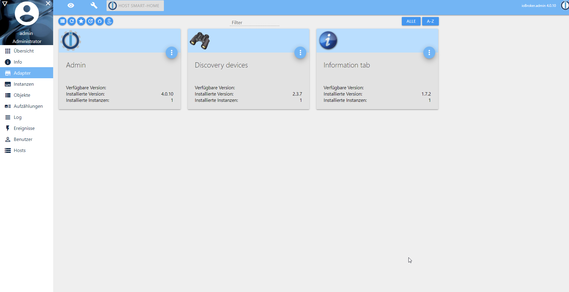

      • Thomas BrodmannT Offline
        Thomas Brodmann
        Leider nur die 3 Adapter

              • Thomas BrodmannT Thomas Brodmann

                      • crunchipC crunchip
                        @Homoran sagte in IoBroker neu installiert und nur 3 Adapter:
                        So sieht es meist aus, wenn es Probleme mit dem DNS gibt.
                        wusste ich gar nicht, dass dann keine Adapter angezeigt werden, hätte dann eher vermutet das die Installation von vorn herein fehl schlägt
                        @crunchip das irritiert mich ja auch.
                        Deswegen würde mich der konsolenoutput ja interessieren
                        Wenn das repo nicht ausgelesen werden kann, werden nur fie installierten Adapter angeboten, und das sind bei einer Neuinstallation diese 3
                          Bitte auf den reload Button klicken und die Reaktion des Logs posten

                          2020-09-12 19:29:27.334 - info: host.Smart-Home Update repository "default" under "http://download.iobroker.net/sources-dist.json"
                          2020-09-12 19:29:37.745 - warn: host.Smart-Home warning: Cannot read "http://download.iobroker.net/sources-dist.json"
                          2020-09-12 19:29:37.745 - warn: host.Smart-Home warning: empty repo received!

                          2020-09-12 20:41:08.470 - info: host.Smart-Home Update repository "default" under "http://download.iobroker.net/sources-dist.json"
                          2020-09-12 20:41:19.000 - warn: host.Smart-Home warning: Cannot read "http://download.iobroker.net/sources-dist.json"
                          2020-09-12 20:41:19.000 - warn: host.Smart-Home warning: empty repo received!

                          2020-09-12 20:45:44.053 - info: host.Smart-Home Update repository "default" under "http://download.iobroker.net/sources-dist.json"
                          2020-09-12 20:45:54.491 - warn: host.Smart-Home warning: Cannot read "http://download.iobroker.net/sources-dist.json"
                          2020-09-12 20:45:54.491 - warn: host.Smart-Home warning: empty repo received!
                          2020-09-12 20:46:35.349 - info: host.Smart-Home Update repository "default" under "http://download.iobroker.net/sources-dist.json"
                          2020-09-12 20:46:45.797 - warn: host.Smart-Home warning: Cannot read "http://download.iobroker.net/sources-dist.json"
                          2020-09-12 20:46:45.797 - warn: host.Smart-Home warning: empty repo received!
                          2020-09-12 20:50:23.738 - info: host.Smart-Home Update repository "default" under "http://download.iobroker.net/sources-dist.json"
                          2020-09-12 20:50:34.191 - warn: host.Smart-Home warning: Cannot read "http://download.iobroker.net/sources-dist.json"
                          2020-09-12 20:50:34.191 - warn: host.Smart-Home warning: empty repo received!
                          2020-09-12 20:56:21.364 - info: host.Smart-Home received SIGTERM

                          @Thomas-Brodmann bitte in code Tags setzen!
                          Wie gedacht, empty repo received
                              Alternativ über die Konsole iobroker update und die Reaktion dort
                                @crunchip sagte in IoBroker neu installiert und nur 3 Adapter:
                                @Thomas-Brodmann klick mal auf den Schraubenschlüssel oben und seh nach was bei Verwahrungsort steht
                                @Thomas-Brodmann füge mal als weiteren Verwahrungsort
                                http://iobroker.live/repo/sources-dist.json
                                Unter sinnvoller Namen hinzu und wähle den unter haupteinstellungen aus
                                Dann nochmal reloaden

                                  @Thomas-Brodmann bitte den Text in code ragsxsetzen.
                                  Jetzt scheint er aber Verbindung zu haben

                                      @Thomas-Brodmann
                                      Das ist noch der alte Pfad - jetzt aber latest
                                      das sollst du nicht nehmen
                                      Und bitte den Code in code tags posten!

                                        @Thomas-Brodmann
                                        Du hast es aber nicht geändert auf
                                        die Ausgabe ist die alte !
                                        ändere es im Verwahrungsort bei default !
