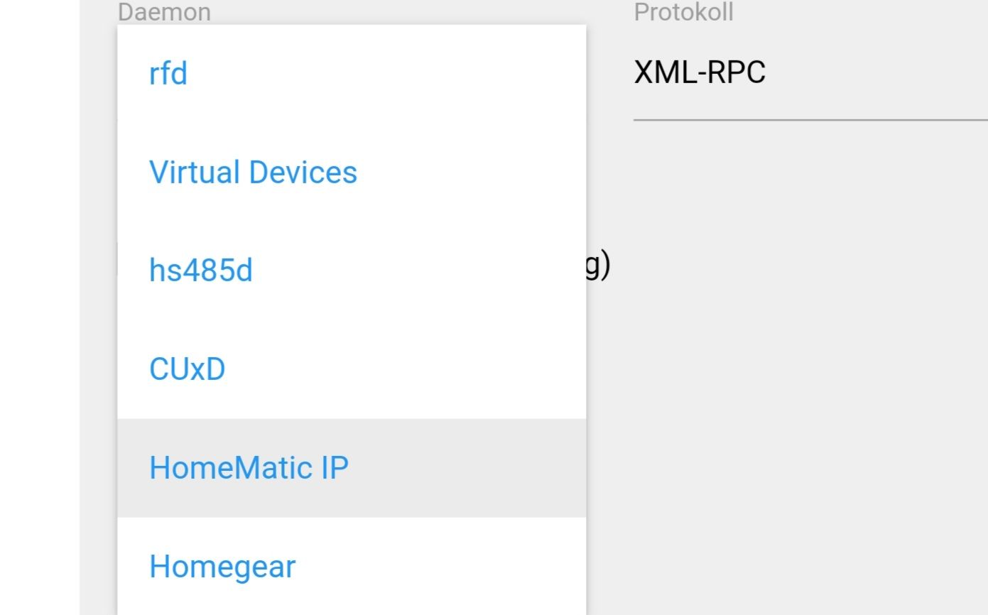

    Hallo , ich hab meine Homematic CCU3 in den Iobroker eingebunden , die instanzen hm-rego.0 und hm-rpc.0 laufen beide.
    Auch nach mehrmaligen neustart der CCU3 und der Iobroker Adapter taucht der Homematic Fenster Drehgriffkontakt nicht auf.
    Hat jemand eine Idee dazu wieso das nicht geht ? Laufen nicht alle angelernten Homematic Geräte im Iobroker ?

      @JanHH sagte in Homematic Fenster Drehgriffkonakt:
      Eigentlich doch
      Wie sind deine Einstellungen?

        JanHH
        @Homoran
        Das ja mein Problem, hbáb im moment nur den Fenster Drehgriffkontakt an der CCU 3.
        Deswegen taucht dort nur das System selber auf.
          Du hast einen HmIP FDK , keinen HomeMatic

            @JanHH
            das meint @Homoran
            Edit: Du bist auf rfd
            J 1 Antwort Letzte Antwort

              @dslraser
              @Homoran
              SUPER, danke ja das war es ....
              so ganz steig ich da nicht durch was da nun was ist. Aber jetzt geht's :)
