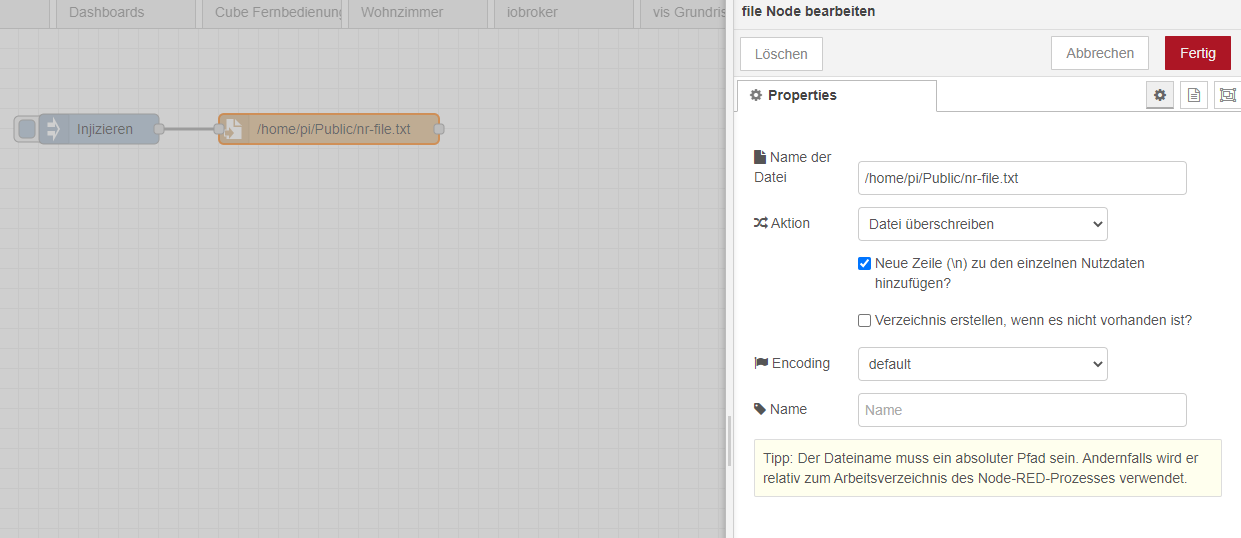

                mickymM Offline
                mickymM Offline
                mickym
                In dem Inject Node - ist nur ein String.
                Du musst aber die Berechtigung für den Public Folder ändern damit da jeder reinschreiben kann.
                • mickymM mickym

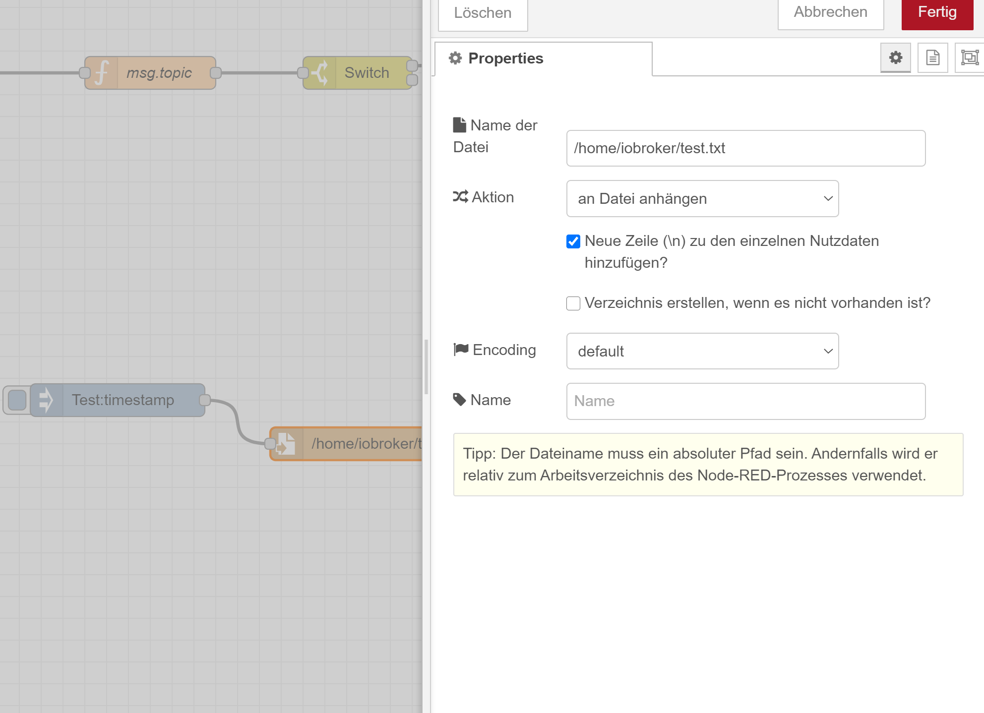

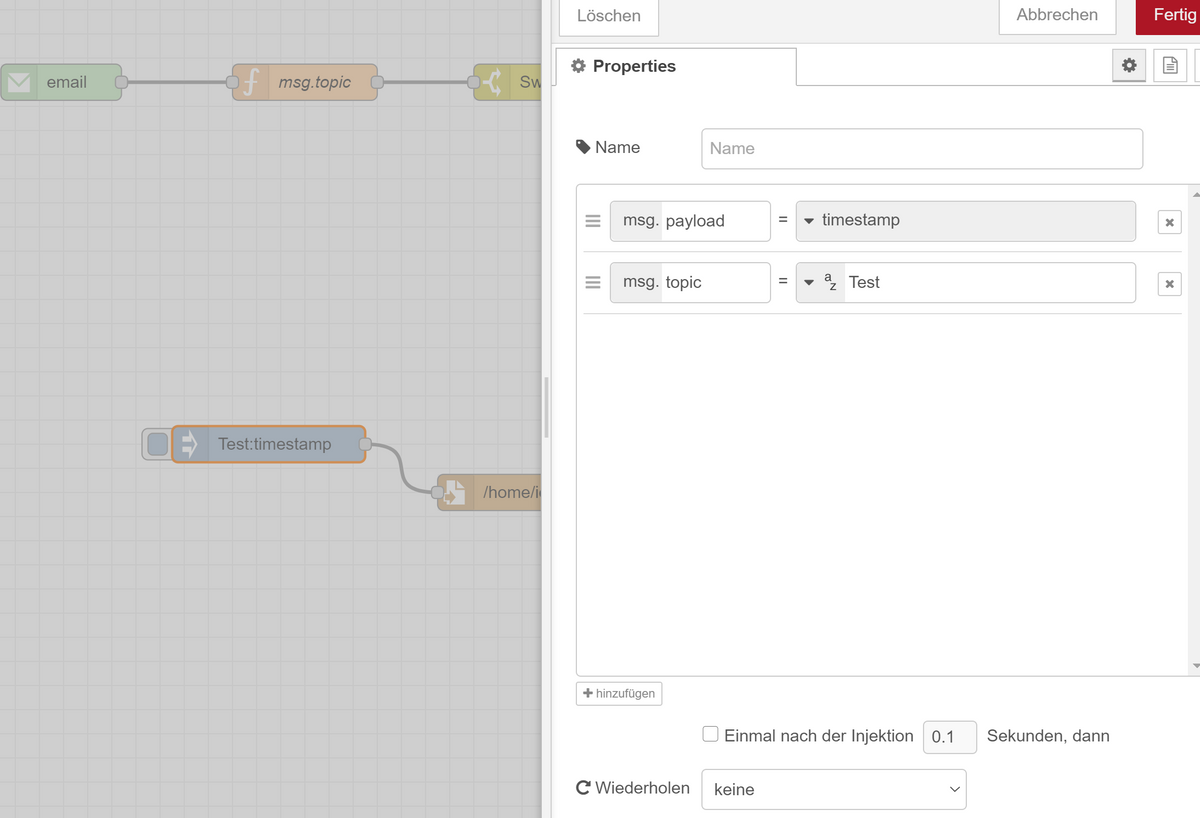

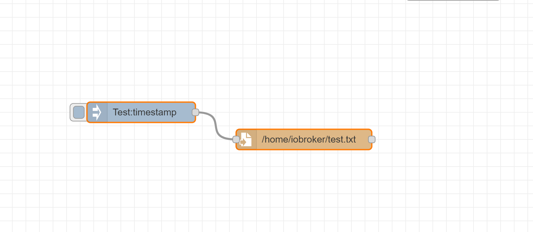

                  Mitch
                  schrieb am zuletzt editiert von Mitch
                  @mickym Ich habe das jetzt mal nachgestellt, aber ohne Erfolg. Ich habe es so ähnlich gebaut, mit dem Unterschied, das ich den Pfad /homer/iobroker/test.txt gewählt habe. Mir erschein das logisch,. da ja node-red unter dem iobroker-User arbeitet (stand weiter oben).
                  Aber die Datei wird nicht erstellt.Unbenannt1.PNG Unbenannt2.PNG Unbenannt3.PNG
                  • M Mitch
                    mickymM Offline
                    mickymM Offline
                    mickym
                    @Mitch said in Datei downloaden, verändern und wieder zum Download stellen:
                    Nun wenn Du keine Fehlermeldung in Deinem Debug-Fenster findest - bin ich da echt ratlos. Ich habe das auch mit dem Home-Verzeichnis des users iobroker getestet - funktioniert alles ohne Probleme.
