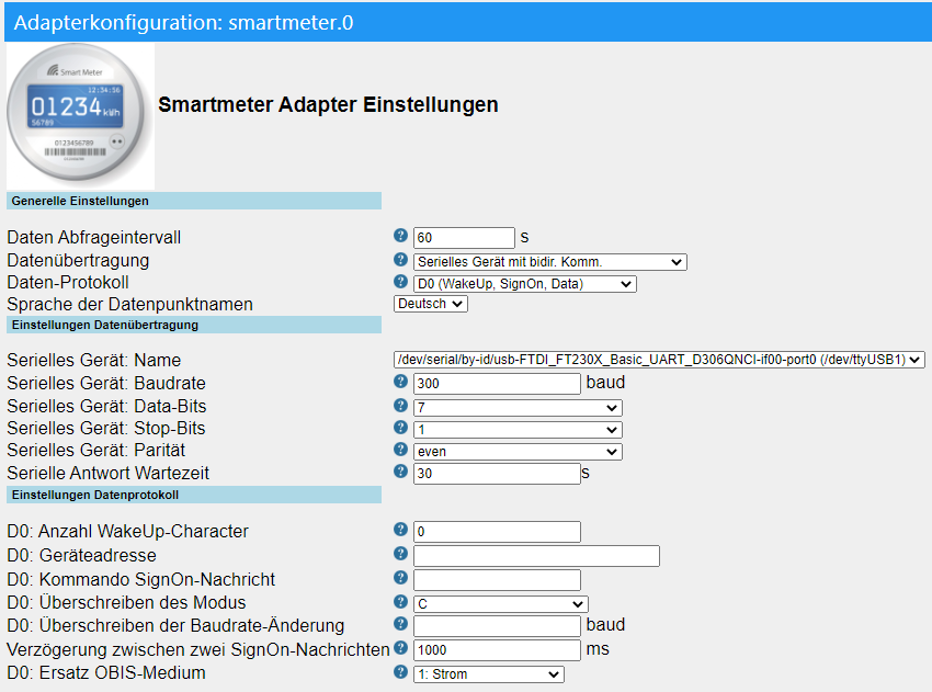

      @Ralf_62 Hallo Ralf, bei mir geht es so:
      Auf einen Pi3 läuft iOB als Client. Darauf der Smartmeter Adapter. Lesekopf hängt mitels USB an Pi.
      Hier noch die einstellungen:

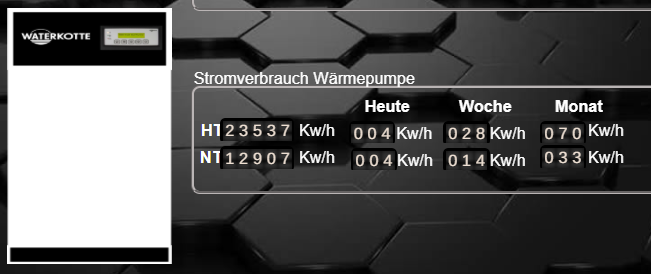

      Ergibt dann zusammen mit dem Analytics Adapter z.B.:
