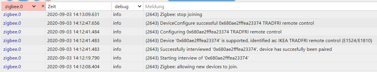

    auch nach der Suche im Internet und Forum werde ich aus der Anbindung und Nutzung des Runden Kontrollers von Ikea nicht schlau.
    Conbee 1
    IoBroker aktuelle Version
    Zigbee Adapter mit 1.0.4 und 1.2.1 probiert
    Das Anlernen und Steuern von Lampen und Temperaturfühlern klappt gut.

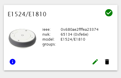

    Das Anlernen der Ikea Kontrollern funktioniert auch.

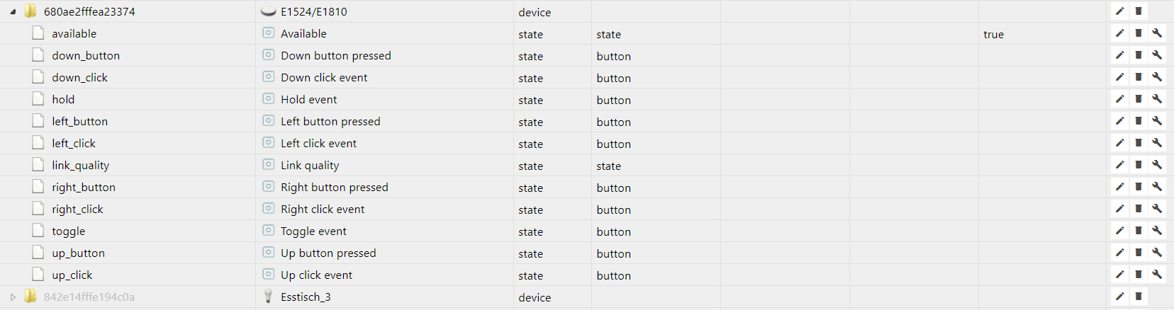

    Ich bekomme diese auch in den Objekten angezeigt, aber Tastendrücke werden nicht angezeigt.
    Siehe auch die Screenshots für weitere Informationen.
    Vergesse ich noch etwas, damit diese angezeigt werden?
    Ich habe mehrere Kontroller öfter (>10) mal angelernt und gelöscht, aber ich bekomme es nicht hin.
    Kann mir hier jemand bitte helfen? Ich möchte eigentlich nicht auf den deConz Adapter zurück
    Danke im Voraus und Grüße
    Frank

      @Frank-Gasper also bei mir funktionieren alle Eingaben. habe aber den CC2531.

        @Frank-Gasper ich habe die mit deconz laufen, da funktioniert's.
