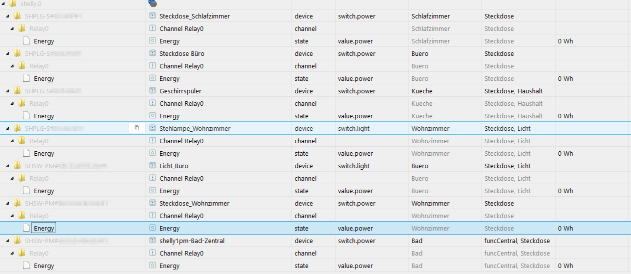

    Ich habe eine Frage zu dem Datenbpunkt Gesamtverbrauch. Bei mir bleibt dieser Wert unverändert auf 0 stehen! Wird dieser mit MQTT (da ohne Cloud) nicht ausgewertet? Oder hab ich irgendwo im System einen Fehler?
    Ich habe mehrere Shelly´s 1PM sowie die Shelly Plug S im Einsatz, bei keinem wird hier ein Wert angezeigt.
    Als System habe ich den Raspi 3 B+ mit Buster
    iOBroker 4.0.10
    Shelly Adapter 4.04
    Node.js v12.18.3
    NPM v6.14.6
    js v3.1.6

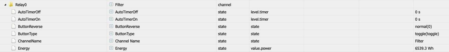

                  @Michi_Pi wenn der energy nur in der cloud gespeichert wäre, hätte man in boroker den nicht drinnen.
                  als beispiel eines 1pm...
                  gruß vom Woody

                    @da_Woody die shellies lassen keine konkrete Auswertung zu - da mE immer noch der Zeitraum fehlt. Außerdem wenn in dem Energy Wert, der Wert drinsteht, der auch über mqtt reinkommt - dann sind das Wmin und keine Wh oder kWh.
                    Das Problem ist ja auch immer die Zeiteinheit - ich habe mir deswegen einen eigenen NodeRed Flow erstellt, der aufgrund des energy Feldes (nutze aber auch mqtt) diesen in unterschiedlichen Zeiträumen aufsummiert. (Ist aber erst fertig geworden und sofern noch in der Testphase. ;) )
                    Das Problem was Du nämlich bei einem Neustart des Shellies hast oder auch bei Stromausfall, dass diese Werte nicht in der Firmware gespeichert bleiben und der wieder von 0 zu zählen beginnt. Also wirst Du ggf. auch nicht drum rum kommen, die hier eine eigene Lösung zu überlegen - ausser Du willst den Stromverbrauch nur in kleinen Zeitabständen wissen.
                    da_WoodyD M 2 Replies Last reply

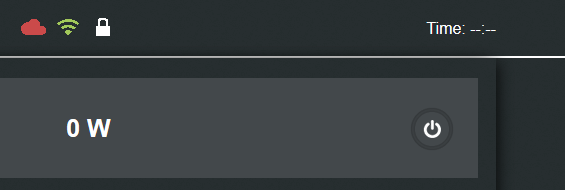

                          @mickym das ich hier noch nacharbeit leisten muss hab ich schon gelesen. Aber solange ich keine Werte bekomm, kann ich eh erst mal nichts machen.
                          Mir ist noch was anderes aufgefallen. Wenn ich in die UI von den Shellys gehe, wird mir die Uhrzeit nicht angezeigt, ist das bei euch auch so?
                          mickymM 2 Replies Last reply

                            @Michi_Pi said in Shelly / Gesamtverbrauch [Relay0.Energy] bleibt auf 0Wh:
                            Dann hast Du mit relativer Sicherheit ein Firewall Problem - ich würde sie auch wegen Firmware Updates aufmachen. Den Zeitserver kannst zwar umstellen aber ich glaube ich hatte trotzdem Probleme, wenn ich die auch ohne Cloud-Nutzung nicht raugelassen habe. ;)

                                @Michi_Pi
                                Hier kannst Deinen eigenen Zeitserver - also bei mir Fritz Box einstellen. Aber wie gesagt Du wirst ggf. andere Probleme haben, wenn Deine Firewall die Shellies einsperrt (auch wenn Du keine Cloud nutzt). ;)

                                  @mickym Den Zeitserver habe ich schon umgestellt auf fritz.box hat aber auch nichts geholfen
                                  komisch ist halt, dass ich das Problem bei jedem Shelly hab.

                                    @Michi_Pi Wie gesagt mach Deine FW auf. Ich hatte die gleichen Probleme und habs dann aufgegeben.
                                    Schau Dir Deine Filter ein - dass da kein Profil drinsteht - oder gesperrt oder was anderes. Und natürlich, dass Dein Standard freigibt:
                                    Gerade, weil Du es bei jedem Shelly hast - würde ich auf Dein Netzwerk tippen und nicht auf die einzelnen Shellies.
                                    Ich kenn ja Dein Netz nicht, vielleicht hast ja noch Router usw. ein eigenes VLAN oder was auch immer dazwischen.

                                          Bei den Shellies - wenn Du kein Gateway und statische IP Adressen konfiguriert hast. DNS brauchst auch - wenn DU als Zeitserver fritz.box eingetragen hast. Um das alles auszuschliessen, würde ich dann ggf. einen Shelly auf DHCP umstellen (also den Haken bei "Set static IP address" rausnehmen ) - da wird das Gateway und DNS mitgegeben. Falls Du nicht willst dass ich die Adressen ändern, dann halt in der FritzBox entsprechend konfigurieren.
                                          Bei shell 1pm und shelly plug-s sieht das nur geringfügig anders aus. ;)
                                          Sonst fällt mir bald nichts mehr ein - dass die Shellies im WIFI Client Mode betrieben werden und keinen eigenen Access Point aufmachen - davon gehe ich ja mal aus, dass das alles gemacht ist. Aus der Ferne ist das halt immer schwierig zu diagnostizieren - deshalb schon mal SORRY für alle Selbstverständlichkeiten, die ich hier ggf. poste.
                                          Michi_Pi
                                          wrote on last edited by
                                          @mickym jetzt gehts, hab allerdings die FW nicht abgeschaltet. mein Problem war, dass ich als Gateway die Pihole eingestellt hatte, jetzt steht die IP der Fritz.box drin.
                                          Die Werte kommen jetzt auch an
