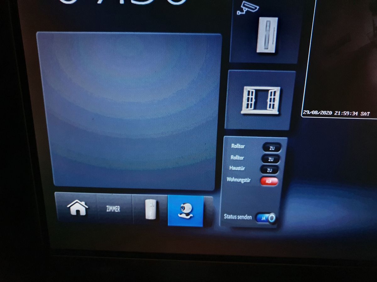

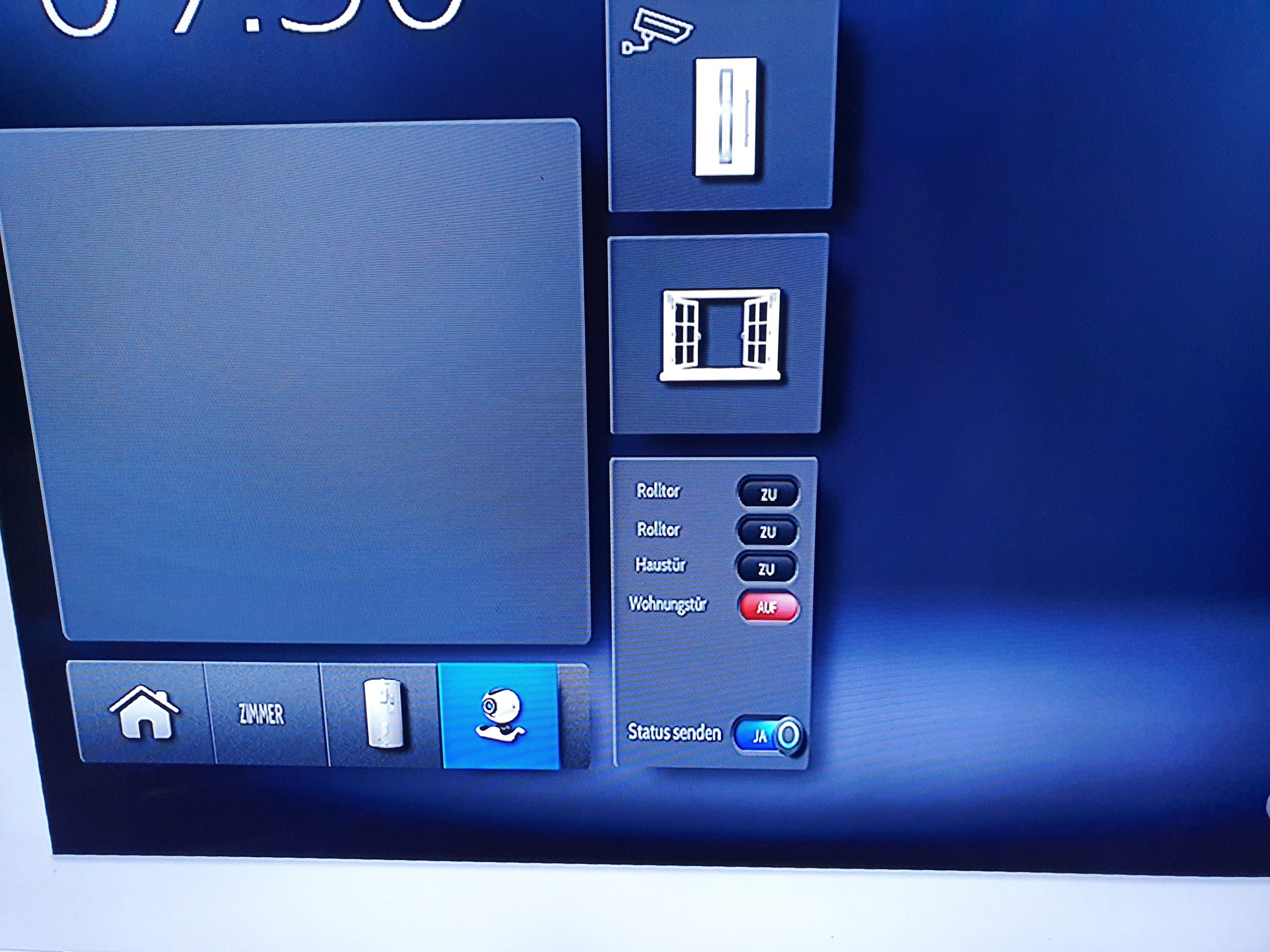

    Hallo, ich wollte mich mal mit vis probieren.
    jetzt habe ich mir einen Background im Photoshop erstellt. Auf meinem Computer sieht das ganz toll aus. Aber an dem Raspi 3B+ welcher in einem Touchscreen angeschlossen ist sieht es nicht mehr so toll aus. auf dem Raspi läuft iobroker al slave in einem Multihostsystem. Sonst ist dort nur vis installiert.
    ich habe das mal abfotografiert zur besseren Erläuterung.
    Bild auf dem PC im Photoshop (sieht auch in der vis runtime genauso aus
    hier nochmal als Screenshot
    auf dem Monitor am Raspi sieht es so aus:
    einen anderen Touchscreen habe ich auch schon probiert. Auch habe ich probiert im Photoshop das ganze als "für Web und Geräte speichern..." abzulegen.
    Kann das sein das das an dem Raspi liegt, sind hier schon die Grenzen ? Was mache ich falsch? Selbst meine Kaffeemaschine hat ein cooleres Bild.
    Derzeit ist die Auflösung 1024x768, 1080p habe ich auch probiert mit mäßigem Erfolg.
    Hauptsächlich geht es um die hellen kreisförmigen Störungen. Der Rest kommt vom abfotografieren.

      Das hat etwas mit der Farbtiefe am pi zu tun. Ich gehe davon aus das der Video Modus nur 8 Bit farbtiefe hat, nicht wie am pc üblich 24 Bit.

        @Asgothian Danke für Deine Antwort, das würde Sinn machen. Kann ich das irgendwo über SSH einstellen oder ist das das Ende der Fahnenstange?

                Sorry für die späte Antwort. Kannst du den Bildschirm mal an einen Windows Rechner anschliessen - es gibt auch Panels die nur 256 Farben darstellen können - dann wäre das ein Hardwareproblem.
