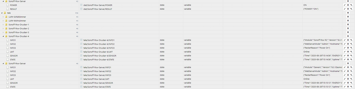

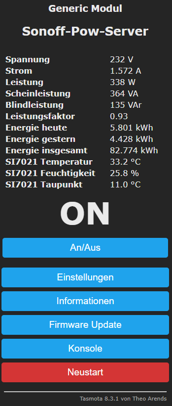

    Moin moin zusammen,
    ich habe viele Sonoff Geräte mit Tasmota geflasht.
    In Youtube habe ich diverse Anleitungen gefunden. Im Speziellen geht es gerade um den Sonof Pow2. Diesen habe ich noch mit einem DHT22 bestückt. Daher ist dieser auf Genereric eingestellt. Alle anderen sind aber als Sonoff Pow R2 konfiguriert.
    Jetzt würde ich gerne die Werte weiter benutzen und diese Schalten. In den Videos sind bei allen die Werte in einzelnen Zeilen. Bei mir nicht. Was muss ich tun, damit diese Werte jetzt einzeln angezeigt werden?

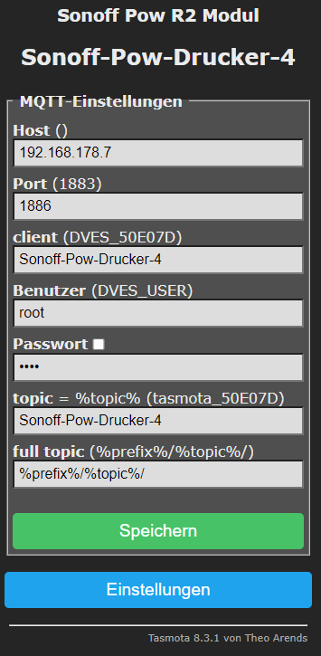

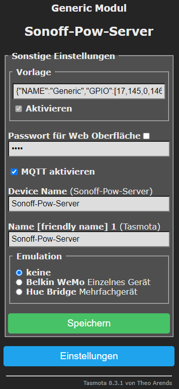

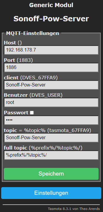

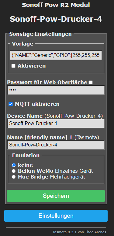

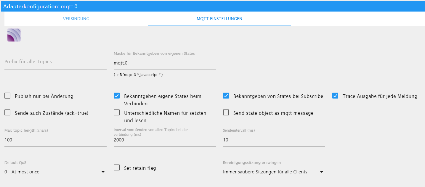

      Bilder von einer Web-Seite der Sonoff-Einstellungen:
      1. Sonstige Einstellungen
      2. MQTT-Einstellungen
      Device-Name = Friendly Name = client (MQTT)
      • M MCU
        @Mavericklp Welche Tasmota Version wurde installiert?
        Mavericklp
        @MCU Hier die Bilder von den Einstellungen.
        2020-08-26 17_58_55-Window.png 2020-08-26 17_57_55-Window.png 2020-08-26 17_57_35-Window.png 2020-08-26 17_56_45-Window.png 2020-08-26 17_56_32-Window.png 2020-08-26 17_55_20-Window.png 2020-08-26 17_55_02-Window.png

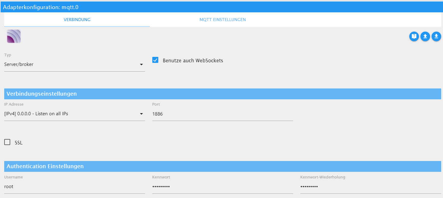

            MCU
            @Mavericklp TOPIC = sonoff
            Und den Sonoff Adapter installieren
            Dran denken. Wenn man zusätzlich zum MQTT den sonoff Adapter installiert muss man den Port beim MQTT ändern. 1885 oder andere.
              Mavericklp
              Na toll. ich habe die Sachen geändert, wie MCU es beschrieben hat. Wollte dann Posten es geht nicht. Weil ich es (meiner Meinung nach) am Anfang so hatte. Jetzt bekomme ich es aber genau angezeigt so wie ich es gerne hätte.
