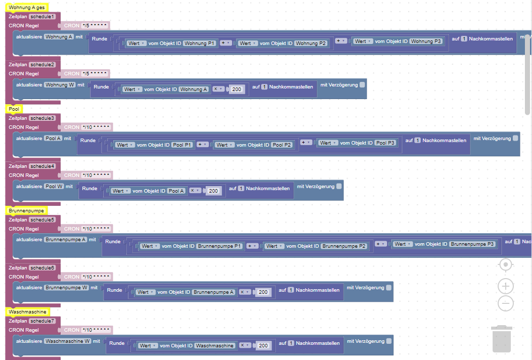

    bd0b4bc4-1e99-4ddf-866c-da333966679f-image.png kann mir bitte jemand erklären warum mich mein Cloud Adaper immer raus wirft?
    immer wenn ich meine energiewerte (32Stk.) im skript aktiviere......(ich rechne hier Amper in Watt und kWh, gebe diese in die jeweiligen Datenpunkte aus und Visualisiere sie dann) bricht der cloud adapter zusammen. bekomme auch die meldung too many state updates. ich habe jedoch keine ahnung wo ich die anzahl der zulässigen gesendeten states bzw. die gesendeten states sehen kann. wie finde ich hier das problem?
    vielen dank im voraus für die ratschläge

            @apollon77 ich verwende die free cloud. hab beim modbus die werte schon auf 10sek raufgedreht auch bei den sonoffs bin ich auf 300sek.
            ich wollte meinen elektroschaltschrank visualisieren mit 32 werten. bin beim cron mit 10sek. unterwegs und trotzdem bricht alles nieder! :-(
            wie kann ich die übertragungswerte reduzieren?
            hier das skript, hoffe die stimmen so.
