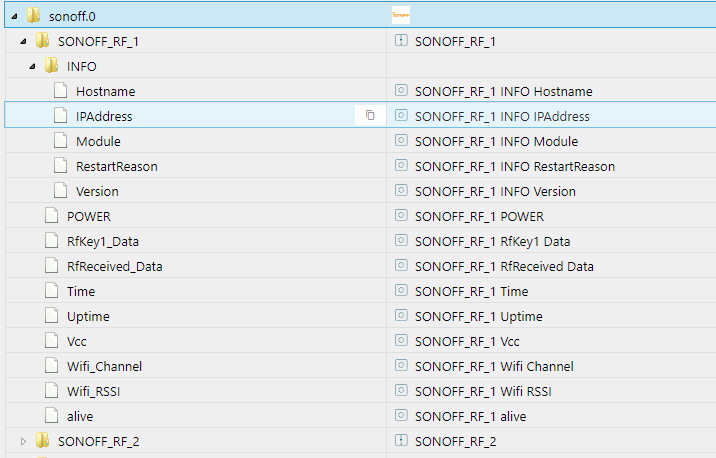

      MCU
      @qqolli
      Bei mir ist es so eingestellt:
      Sonstige Einstellungen:
      Device-Name = Friendly Name = SONOFF_RF_1 (Anzeige in der WEB-Oberfläche)
      MQTT-Einstellungen:
      Client-Name: SONOFF_RF_1 (Unterpunkt unter sonoff.0)
      TOPIC muss bei allen Geräten gleich sein: sonoff
