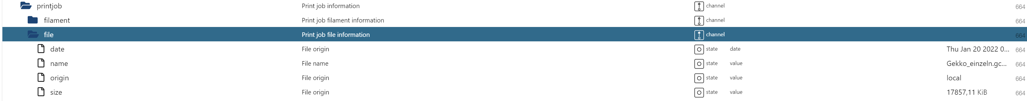

      @latzi sagte in Test Adapter OctoPrint:
      kannst du bitte die DP unter octoprint.0.printjob.file zeigen?
      Latzi da_Woody 2 Replies Last reply Reply Quote 0
      • Latzi
        Latzi @Negalein last edited by
        @negalein
        jetzt gibt es ein Problem, hier tauch nirgends das "Kinder" auf, ich hab keine Ahnung woher das kommt!
        da_Woody Negalein 2 Replies Last reply Reply Quote 0

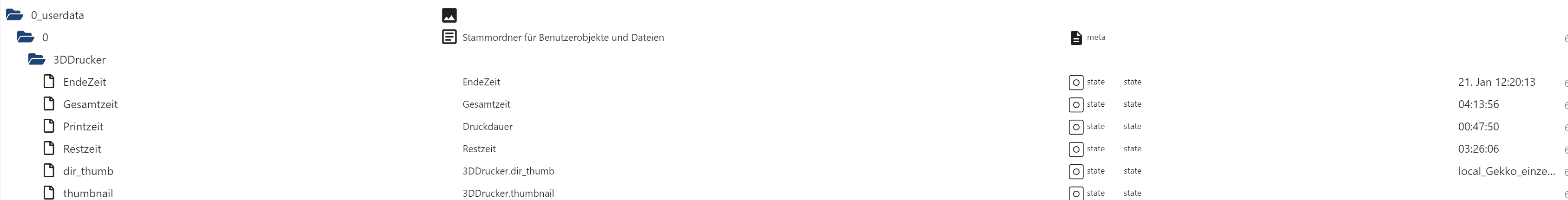

          @negalein 0_userdata.0.3DDrucker.thumbnail ist bei mir auch leer, 0_userdata.0.3DDrucker.thumbnail_url wird befüllt.

            @latzi so heisst das druckteil! so wie bei mir z.b. local_assortment_box_2x3_v3
            • Negalein
              Negalein Global Moderator @Latzi last edited by
              dh., weil ich es in Octoprint bin Ordner ablege?
              Kinderist der Ordner.
              da_Woody Latzi 2 Replies Last reply Reply Quote 0
              • da_Woody
                da_Woody @Negalein last edited by
                @negalein ahh, dann erkennt das script nicht den ordner, sondern nimmt das als teil des namens...

                  @da_woody sagte in Test Adapter OctoPrint:
                  das hab ich nicht
                  sollte das nicht octoprint.0.printjob.files sein?
                  Nö
                  • Latzi
                    @negalein
                    ja, vermutlich ist das das "Problem".
                    Würde das Verzeichnis beim printjob enthalten sein, hätte ich kein Problem damit. So kann ich nicht herausfinden, wo ich suchen soll 😞
                    Negalein 1 Reply Last reply Reply Quote 0

                        @haus-automatisierung
                        Hallo Matthias,
                        besteht die Möglichkeit, den DP path aus octorint.x.files.yyy in octoprint.x.printjob.file zu übertragen, damit ich "Verzeichnisse" mitbekomme, die weder in name noch origin zum printjob enthalten sind?
                        da_Woody 1 Reply Last reply Reply Quote 1
                        • da_Woody
                          da_Woody @Latzi last edited by
                          @latzi wollte ich gerade schreiben, gerade getestet, im path wirds richtig angezeigt...
                          kannst du nicht mit dem path arbeiten? da steht der komplette pfad, mit .gcode drinnen...
                          path: local/Sortimo/assortment_box_2x3_v3.gcode
                          Latzi 1 Reply Last reply Reply Quote 0

                            Latzi @da_Woody last edited by Latzi
                            @da_woody
                            nein, da ich ja nicht weiß, wo in octoprint.x.file gerade gedruckt wird. Nur octoprint.x.printjob ist immer gleich und dort gibt es leider keinen path 😉
                            da_Woody 1 Reply Last reply Reply Quote 0
