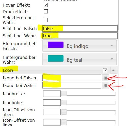

    In dem blau dargestellten Widget wollte ich zwei Bilder einblenden: Einmal ein Photo von einem geöffneten Garagentor und das zweite mit einem geschlossenen.
    Über den sog. Dateimanager habe ich die Bilder hochgeladen. Aber wie bekomme ich sie jetzt in dem Widget angezeigt. Wenn ich etwa als Adressen in "Schild bei Falsch/Wahr" die Pfade zu dem Bildern (z.B. /vis.0/main/img/offen.png) hinterlege, wird mir bloß der Pfad als Text unter dem blauen Kasten angezeigt.
    Als Anfänger kann man da ohne Hilfe einfach nur verzweifeln.

      @legro
      oben sind die Werte einzutragen true / false
      und dort gehören die Bilder rein .. bei Icon
      L 1 Antwort Letzte Antwort

        @Glasfaser
        Vielen Dank, hat geklappt.
