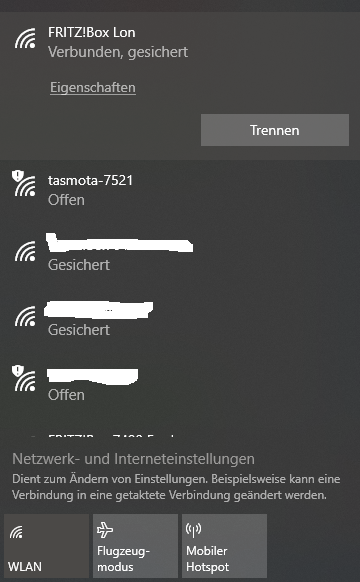

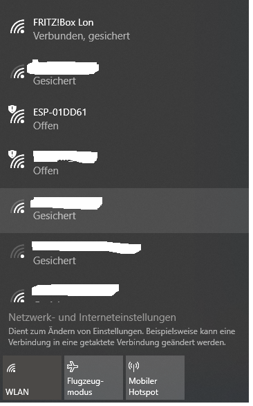

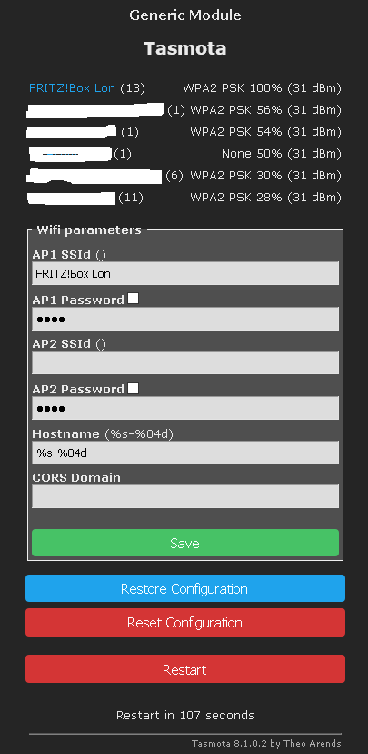

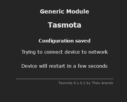

            Hier mal Bilder:
            tasmota-SSID sichbar und darauf einloggen:
            Konfiguration ausfüllen und Speichern:
            Meldung von der Dose:
            SSID der Dose danach:
            SSID ändert dann nach kurzer Zeit wieder dann auf Bild 1. Da kann man dann wieder los legen..

                @Glasfaser
                Ja, Bild 1, 1. SSID FRITZBox Lon.
                Kann auch in Bild 2 ausgewählt werden.
                Hat ja bei den 3 Stück funktioniert. Nur diese zickt rum.

                    Berlon
                    @Glasfaser
                    sorry, stehe momentan etwas auf dem Schlauch.
                    Die Übersicht der vorhanden Netze stammt aus Windows.
                    Hier ist die FB und die Dose sichtbar.

                      @Berlon sagte in Probleme mit einer Gosund SP111:
                      also die Anzeige :
                      kurz ein WLan ESP-xxxx.
                      wird dann mit deinem Rechner sichtbar , das würde heißen das die Tasmota ein Access Point aufbaut ...
                      sehr merkwürdig ... !
                      sollte dann eigentlich nicht mehr sichbar sein , nur noch neu in der deiner Fritzbox Übersicht .
